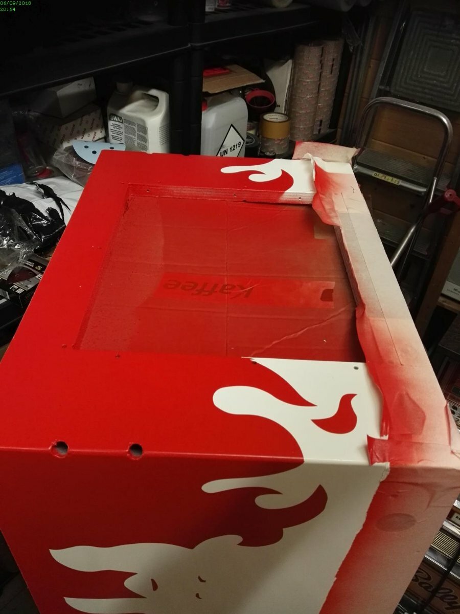

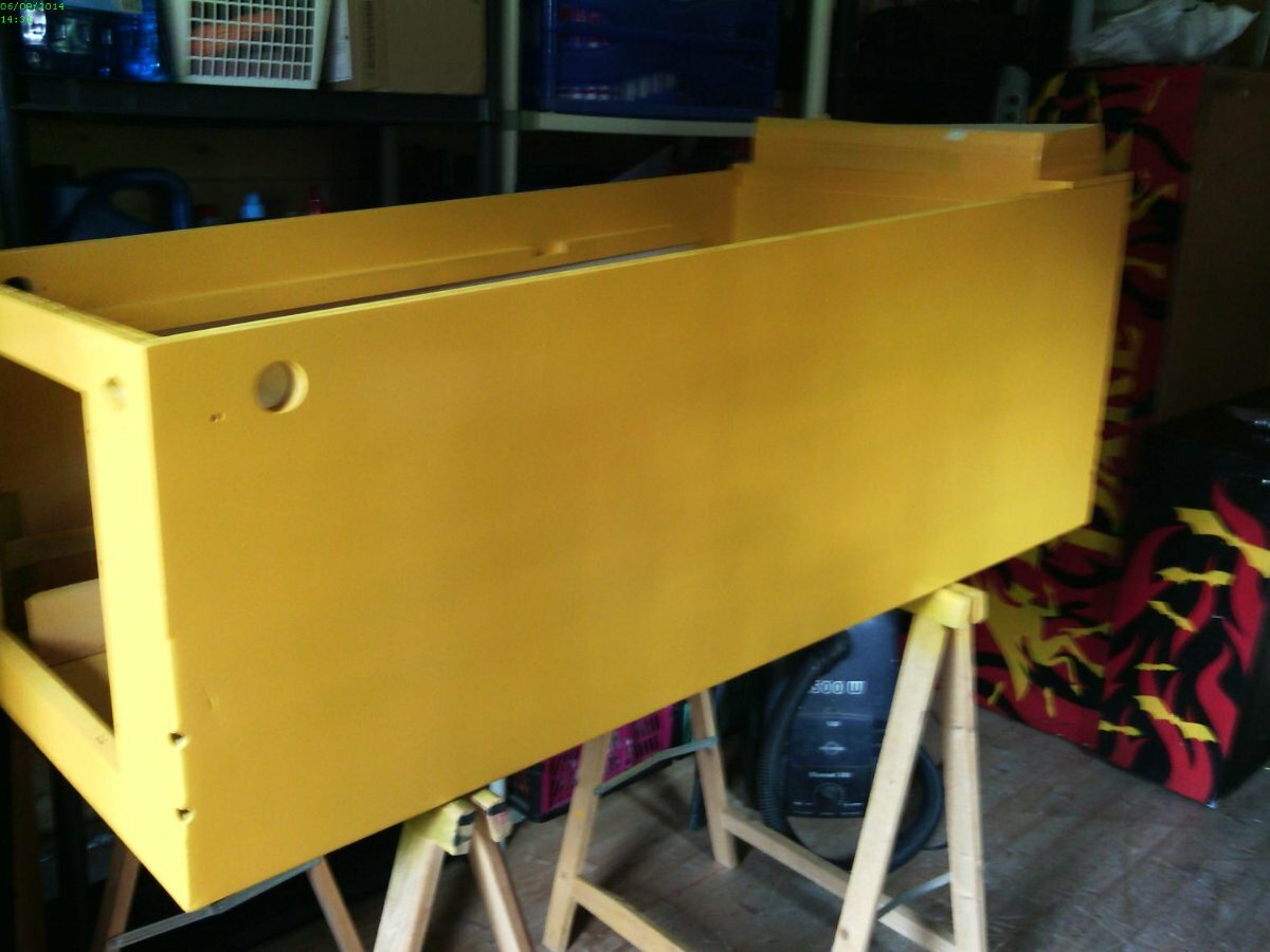

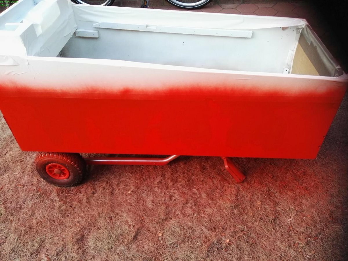

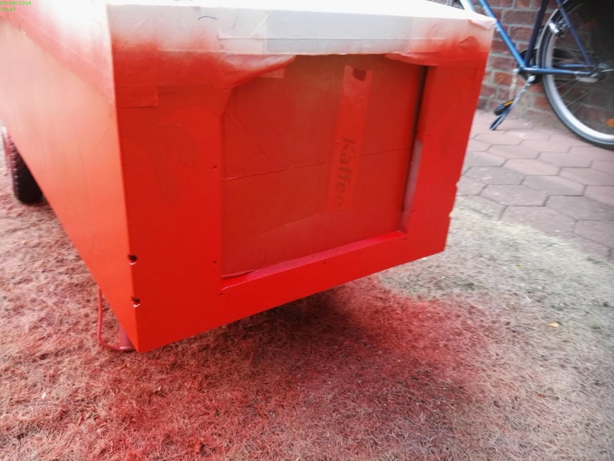

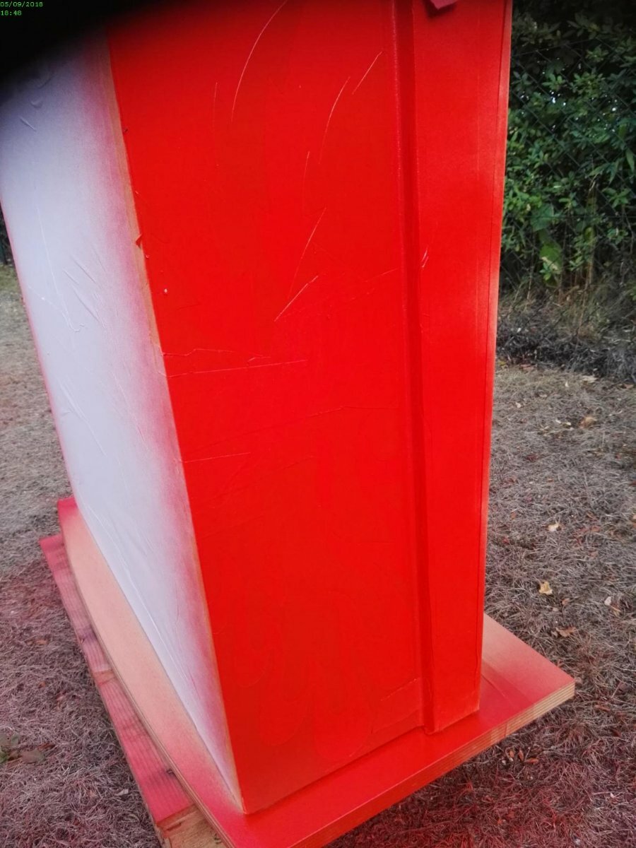

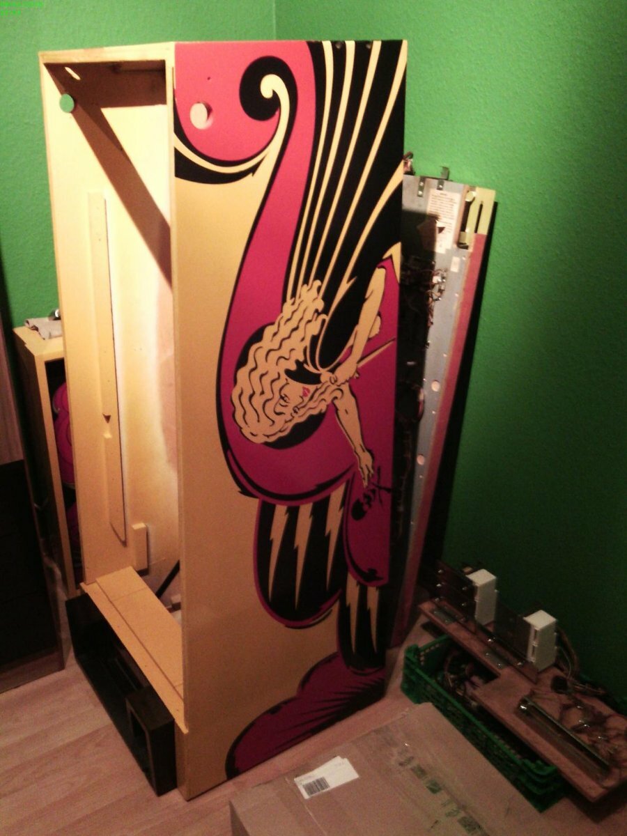

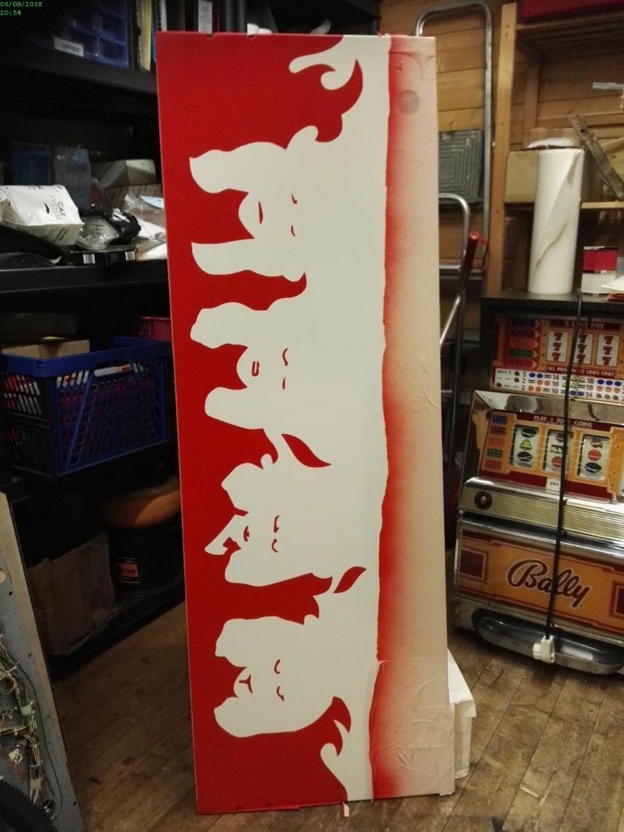

Mac Gyver Geschrieben 7. Mai 2023 Autor Geschrieben 7. Mai 2023 (bearbeitet) Viele Bilder aus der Zeit habe ich nicht mehr. Aber hier kann man schon sehen wie es wird. Vorgehensweise ist eigentlich klar: Gehäuse und Backbox schleifen, spachteln, schleifen. Grundierung auftragen, wenn man das möchte. Rollen oder Spritzen ist eigentlich egal. Grundfarbe auftragen. Beim Mata Hari z.B. gelb, beim Kiss wäre das weiß. Das gibt aber immer das Stencil-Kit vor, da gibt es verschiedene Ansätze. Wenn die Grundfarbe durchgetrocknet ist, kommt das erste Stencil drauf, für die zweite Farbe. Vorgehensweise so wie in dem Video weiter oben. Wenn das durchgetrocknet ist, kommt das erste Stencil runter und das zweite drauf für die dritte Farbe. Wenn das wiederum durchgetrocknet ist, kommt da zweite Stencil auch runter. Wer mag kann das ganze noch mit Klarlack versiegeln... Das ist eigentlich alles. Hier ein paar Bilder die ich noch gefunden habe: Link zu den Bildern. LG Holger Bearbeitet 7. Mai 2023 von Mac Gyver

Mac Gyver Geschrieben 7. Mai 2023 Autor Geschrieben 7. Mai 2023 So sieht dann das Endergebnis beim Mata Hari aus. Dieses Gehäuse war übrigens mit brauner Farbe komplett übermalt. LG Holger

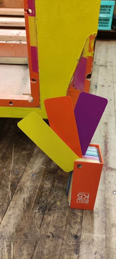

Mac Gyver Geschrieben 23. Mai 2023 Autor Geschrieben 23. Mai 2023 (bearbeitet) Farben habe ich jetzt anhand meinem RAL Fächer rausgesucht... Aussagekräftige Bilder kann ich leider aufgrund der der Upload Beschränkungen nicht hochladen. Vielleicht ist es hier ausreichend zu erkennen. Für den Sinbad: RAL-Farben: 2009 1023 4006 LG Holger Bearbeitet 24. Mai 2023 von Mac Gyver
