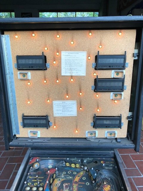

olldbc Geschrieben 22. April 2024 Geschrieben 22. April 2024 Hallo zusammen, ich bin neu in der Materie Flipper im Privatbereich. Nachdem ich leider Opfer vom Flipperservice-NRW geworden bin und meinen zur Restauration abgegbenen Flipper nicht wieder erhalten habe, habe ich einen neuen Flipper Spy Hunter gekauft. Beim Kauf vor Ort ist alles super gelaufen und nach dem Transport nach Hause habe ich das Problem das die Punkteanzeigen im Backdisplay nicht mehr funktionieren. Kann mir jemand einen Tipp geben was ich überprüfen könnte? VG René
Volley Geschrieben 22. April 2024 Geschrieben 22. April 2024 Geht der Flipper überhaupt ins Spiel? Leuchten die Lämpchen auf dem Spielfeld? Reagiert er auf den Startknopf und wirft eine Kugel aus?
olldbc Geschrieben 22. April 2024 Autor Geschrieben 22. April 2024 Hallo Volley, der Rest vom Flipper funktioniert. Er startet das Spiel, zählt die einzelnen Punkte, Lampen leuchten. Nur die Display funktionieren nicht.

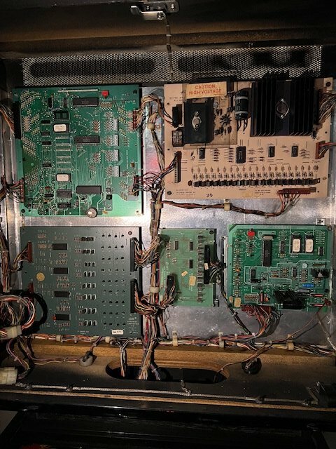

Volley Geschrieben 22. April 2024 Geschrieben 22. April 2024 OK. Wenn die Stecker alle (richtig) drauf sind, zieh mal den Netzstecker. Auf der Platine oben rechts im Kopfteil sollte unter der Plastikabdeckung eine Sicherung sein. Nimm die mal raus und mess die durch ob die noch OK ist (hat 0,2A). Sollte da keine Sicherung sein (oder diese OK sein) schau mal an der Trafoplatine unten im Gehäuse. Sicherung F2 (3/4A) ist für die Displayspannung zuständig. Aus diese mal checken! WICHTIG: STECKER AUS DER STECKDOSE, DA HOCHSPANNUNG!
olldbc Geschrieben 23. April 2024 Autor Geschrieben 23. April 2024 Danke, werde ich heute Abend überprüfen 👍
olldbc Geschrieben 23. April 2024 Autor Geschrieben 23. April 2024 Die Feinsicherung hinter der Plastikscheibe ist defekt, ich schau mal wo ich eine besorgen kann. Ich melde mich im Anschluss wieder. Danke Volley
olldbc Geschrieben 26. April 2024 Autor Geschrieben 26. April 2024 Sicherung getauscht, Display funktioniert! Danke für die super schnelle Hilfe.
