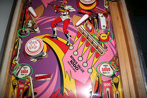

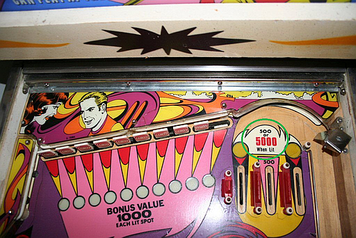

F'lip Posted November 1 Posted November 1 (edited) vor 20 Minuten schrieb Volley: Wo bitte gibt es beim Target Alpha 500 Punkte? Im ganzen Plan ist kein 500pt Relais zu finden... Die 3 Ball-Lanes oben im PF, linke und rechte Lane in halber Höhe, die Outlanes. Die nenen das "Score Control Relay" mit den Buchstaben "C" und "D". Edited November 1 by F'lip
