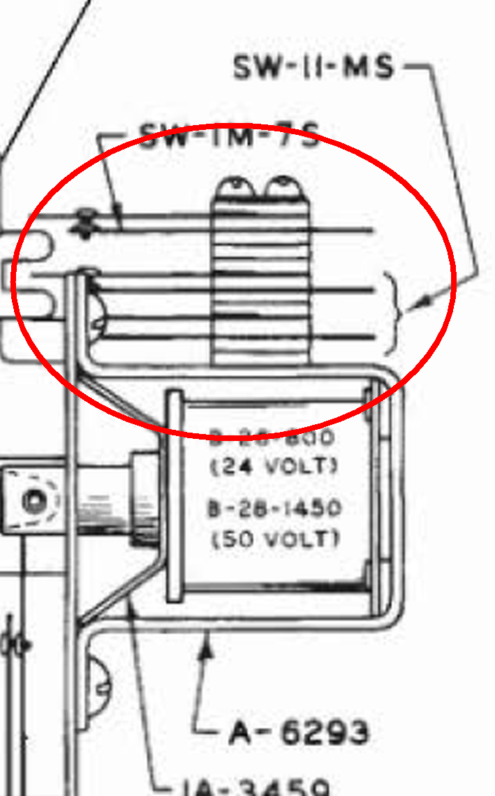

Volley Geschrieben 28. Januar 2025 Geschrieben 28. Januar 2025 So, es scheint Williams Technik zu sein. Schau die bitte mal die einzelnen Zählewerke an. Diese haben Kontakte die je nach Nummer öffnen oder schliessen. Den Kontakt der (außer bei 100.000) bei 9 schließt, kannst du ignorieren. Aber die anderen müssen für den Reset sauber öffnen und schließen! Schau auch nach den Lötstellen der Kontakte! Spanier können nicht löten! Wenn du hinten in die Box schaust siehst du 3 Reset Relais! Schau da genau hin ob alle Konrakte sauber öffnen und schließen und schau auch da nach den Lötstellen. Du kannst auch diese Relais mit der Hand betätigen in Game Over. Trotzdem werden dann Anzeigen resetten. So vermeidest Du das dir der Scoremotor oder Spulen durchbrennen. Stelle nach der oben genannten Kontrolle alle Zählwerke auf 1 und resette dann per Hand über die Reset Relais! Schaltet ein Zählwerk dann immer noch nicht komplett zurück, schau an diesem Zählwerk noch einmal nach den Kontakten!
Volley Geschrieben 28. Januar 2025 Geschrieben 28. Januar 2025 Noch ein Wort zu den beiden oberen Kontakten: Einer hat ein Kabel zur Spule. Der sorgt dafür das die Reset-Impule an die Spule kommen. Bei 0 geht der auf und das Zählwerk steht! Der Zweite Kontakt signalisiert dem Flipper das ein Zählwerk nicht auf 0 steht! Solange IRGENDEINER der Kontakte nicht öffnet, resettet der Flipper in der Dauerschleife! Das ist bei dir der Fall !!!

Volley Geschrieben 29. Januar 2025 Geschrieben 29. Januar 2025 Der seitliche Kontakt ist der EOS-Kontakt. Der wird im Spiel wichtig, nicht beim Reset! Die Spielfeldkontakte steuern die Zählwerke nicht direkt sondern über die XXX-Point Relais in der Backbox. Damit Punkte sicher gezählt werden haben diese Relais eine Selbsthaltung damit das Relais angezogen bleibt bis das Zählwerk gezählt hat. Der EOS ist der Meldekontakt der das XX_Punkte Relais wieder abfallen lässt. So lange du keinen Ersatzkontakt hast, solltest du den Kontakt komplett aufbiegen! Eventuell zählt er dann ab und an nicht korrekt, aber es brennt keine Spule durch! Kontakte bekommst Du z.B.bei bestofpinball.com (trotz Namen in Deutschland)! Die Restimpulse erzeugt der Scoremotror mit der Nockenwelle mit den vielen kleinen Noppen. Die gehen allerdings nur indirekt an die Zählwerke, da vom Scoremotor nur die Reset-Relais angesteuert werden. Deswegen solltest du ja da auch checken! Noch wichtiger sind aber die Kontakte oben am Zählwerk. Wenn der eine nicht richtig steht wir entweder garnicht oder dauerhaftn geschaltet, wenn der andere nicht richtig steht erkennt er nicht das alles auf 0 steht und der Scoremotor läuft dauerhaft und schmort durch! vor 8 Stunden schrieb Flipperrooky: Nachdem ich das behoben hatte, kam ich schon etwas weiter: Wenn ich die beiden widerspenstigen Zählscheiben von Hand auf "0" stelle, hört der Score Motor tatsächlich auf. Wenn nicht, also wenn ich die Zählräder auf einer Zahl (nicht "0") lasse, habe ich einen Trick gefunden: Kurz Aus- und Wiedereinschalten. Dann kann das Spiel losgehen. Das würde ich natürlich auch gern noch hinbekommen. Das deutet eindeutig auf einen Kontakt OBEN an einem der Zählwerke die du genullt hast hin!
Volley Geschrieben 29. Januar 2025 Geschrieben 29. Januar 2025 Schau dir diese Kontakte an! Wenn es drei sind kannst du den unteren ausschliessen, der macht den Übertrag zur nächsten Stelle! Wichtig sind die oberen zwei!
