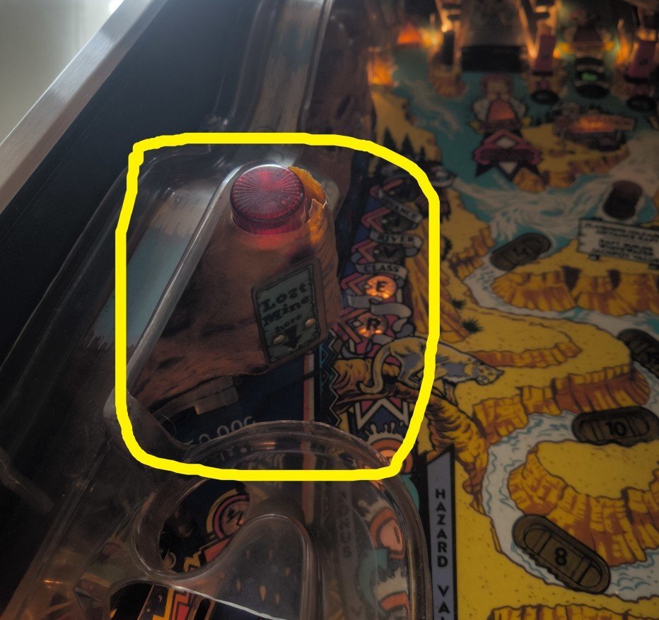

Flyingpat Geschrieben 12. Januar Autor Geschrieben 12. Januar Alles Gute im 2026! Den Batteriehalter habe ich ausgetauscht👍 und den IC U20 gesockelt und ausgetauscht. Der Schaltertest sieht schon besser aus, jedoch noch nicht ganz so wie bei "sunshine" (siehe Bild). Fehlermeldung kriege ich bezüglich dem Titelthema nun keine mehr, jedoch sucht er jetzt beim Outhole Kicker vom Whirlpool (siehe Bild) leider immer nach einer Kugel. Wie es aussieht, müsste ich nun dieses Problem beheben...
Flyingpat Geschrieben 12. Januar Autor Geschrieben 12. Januar Bitte um Entschuldigung. Das war ein Fehlalarm. Ich hatte zu viele Kugeln im Flipper. Als ich alle entfernt habe und eine nach der anderen eingeworfen habe, hat alles funktioniert. Das Problem lag also tatsächlich am IC U20. Herzlichen Dank - insbesondere an André - an alle die mir geholfen haben👍👌👍
