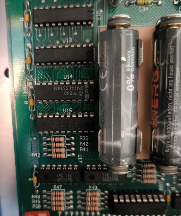

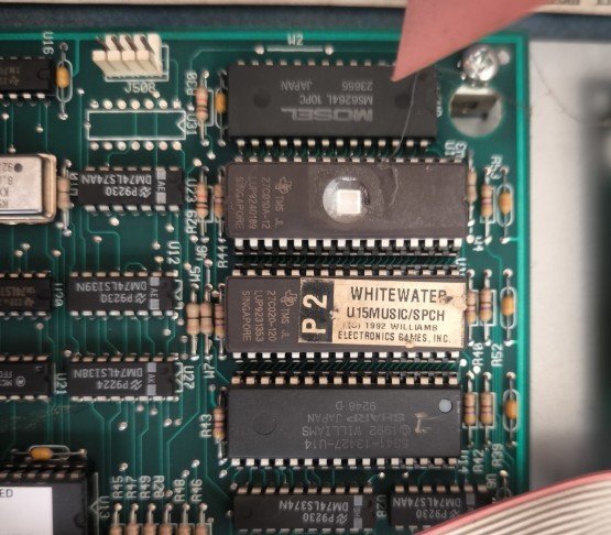

Das Soundboard hat nichts mit U15 auf der CPU zu tun. Was der Flipper meint, ist U15 auf dem Soundboard. Das ist das Eprom, also einer der ICs mit den ganzen Sounds drauf. Ist da ein Aufkleber drauf oder ist das kleine Glasfenster sichtbar?

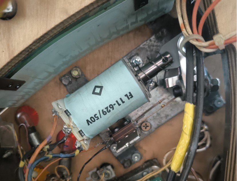

Mach bitte ein Foto von der Flipperfingermechanik von unten. Hast du daran zuletzt gearbeitet?
