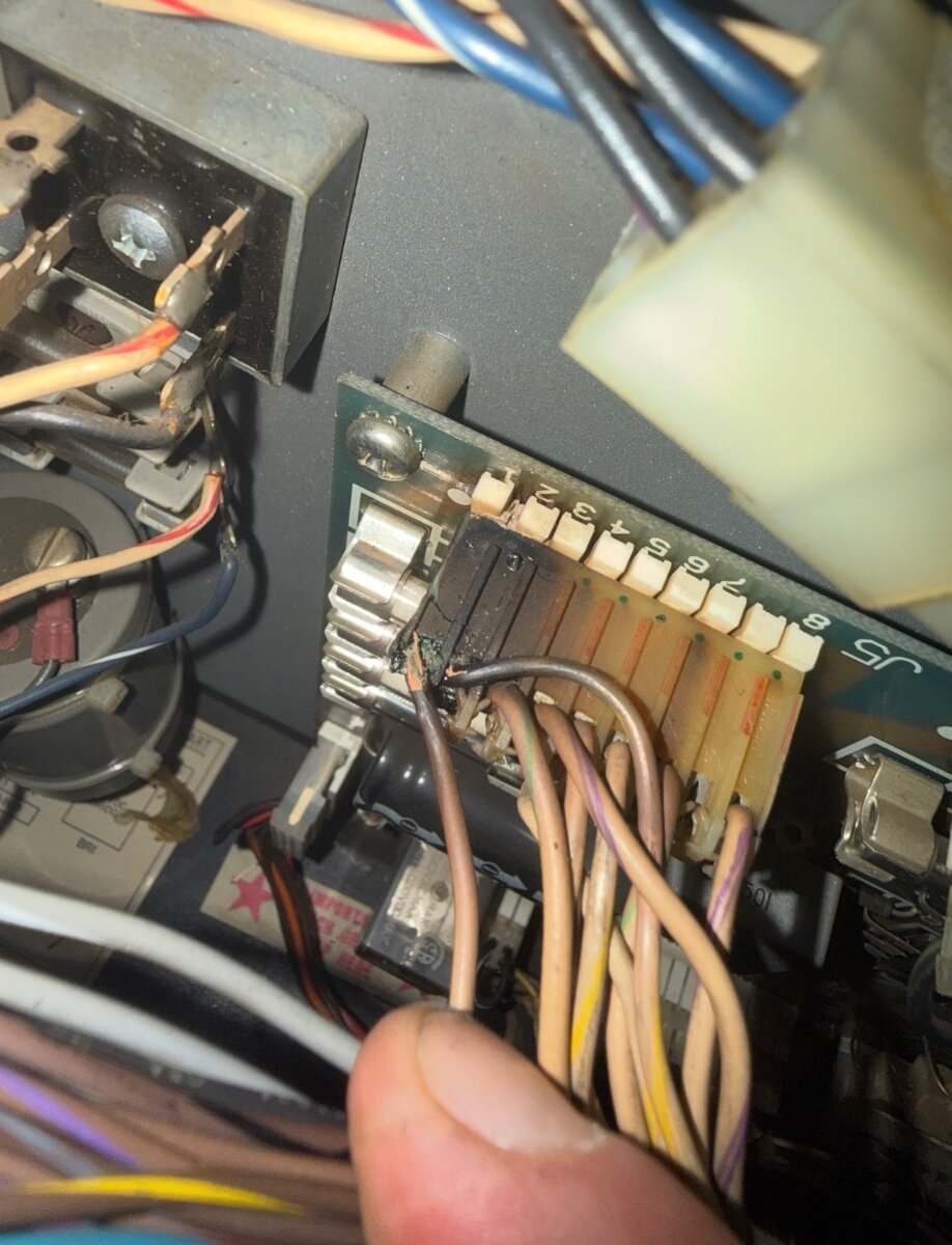

LastSoldja Geschrieben 7. Januar Geschrieben 7. Januar Hallo zusammen, bei meinem Flipperautomaten ist mir an der Platine ein Stecker angeschmort (siehe Bild). Kann mir jemand sagen, wie diese Stecker bzw. Pins genau heißen und wo ich passenden Ersatz dafür bekommen kann? Ich bin für jeden Tipp dankbar, insbesondere zu Bezugsquellen und eventuell zum Einbau. Vielen Dank schon mal! Viele Grüße Tobias
Volley Geschrieben Donnerstag um 17:20 Geschrieben Donnerstag um 17:20 Das sind Molex Stecker mit Schneid-Klemm-Technik. Ersatz bekommst du z.B. bei bestofpinball.com oder thepinwitch.com Besser ist es aber auf Crimpstecker zu wechseln. Die gibt es dort auch.
LastSoldja Geschrieben Freitag um 06:31 Autor Geschrieben Freitag um 06:31 (bearbeitet) Vielen Dank für Ihre Antwort. Können Sie mir bitte noch sagen, warum diese Stecker besser sind? Sind die deutlich besser? Wenn ich einmal neue einbaue macht es ja Sinn, die besseren einzubauen. Kennen Sie sich generell mit der Time Machine aus? Ich hätte dazu noch eine Frage bezüglich Umbau auf LED. Bearbeitet Freitag um 06:38 von LastSoldja
Volley Geschrieben Freitag um 10:29 Geschrieben Freitag um 10:29 Bei Schneid-Klemm muss immer der ganze Stecker ersetzt werden, bei der Crimpversion kann man Crimpen einzeln ersetzen. Bei der Schneid-Klemm Version lösen sich die Kabel öfter schon mal, vor allem wenn Sie mit dem Schraubenzieher eingepresst werden. Immer her mit der Frage!
