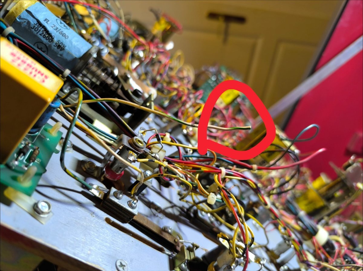

Peterparker2503 Geschrieben 17. Januar Autor Geschrieben 17. Januar Vielen Dank. Die meisten Probleme ( es waren einige 🥴) konnte ich mittlerweile lösen. 2 Probleme sind noch vorhanden. 1.Sobald ich das Playfield ganz hoch klappe fliegt die Sicherung der Gi , da habe ich den Fehler noch nicht gefunden. 2. Habe ich ein Kabel vorne links beim Slingshot das nicht angeschlossen ist, da konnte ich noch nicht rausfinden wo es hingehört. Da der Flipper aber jetzt einwandfrei funktioniert,kann es nichts wichtiges sein 😂
Volley Geschrieben Sonntag um 16:40 Geschrieben Sonntag um 16:40 Mit dem Kabel muss ich mal schauen. Farbe ist gelb mit grünen Streifen? Am 17.1.2026 um 11:53 schrieb Peterparker2503: Sobald ich das Playfield ganz hoch klappe fliegt die Sicherung der Gi Wird beim hochklappen ein Kabel eingeklemmt oder kommt eine der Fassungen an Masse? Zieht eines der Kabel eine Fassung zur Seite? Ist ein Kabel blank? Ist irgendwo ein GI Kabel ab und fällt beim Aufklappe durch die Schwerkraft runter?
Peterparker2503 Geschrieben Sonntag um 21:11 Autor Geschrieben Sonntag um 21:11 Tatsächlich habe ich den Fehler heute gefunden. Da der Road Kings ja auch Fassungen hinter dem Playfield hat ist wohl beim hochklappen eine Fassung verbogen gewesen, sodass die untere Polung oben die Fassung berührt hat. Zurück gebogen,Fehler verschwunden. Trotzdem danke für deine Hilfe. Bleibt nur noch das Kabel, Farbe ist grün weiß. Gruß Dennis
