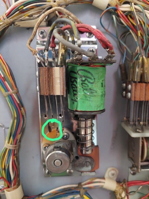

PinkPanta Geschrieben 18. Januar Geschrieben 18. Januar Seit einiger Zeit funktioniert der rechte obere Flipperfinger nicht mehr. Die Spule wurde bereits getauscht. Damit konnte ich noch ganz gut leben. Seit Anfang dieser Woche werden beim Spielen verschiedene Punkte nicht gezählt, z.B. wenn die Lanes passiert werden, wenn Targets abgeschossen werden oder auch wenn die Überrollkontakte überrollt werden. Hat jemand eine Idee, wie man die beiden Fehler beheben kann ?
PinkPanta Geschrieben 18. Januar Autor Geschrieben 18. Januar Der Fehler am Flipperfinger ist gefunden. Hier ist ein Schaltelement durchgebrannt. Jetzt ist "nur noch" der andere Fehler zu finden.
