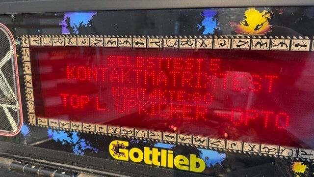

danke für die Antwort! Bei mir sieht es anders aus und für mich eher eine Lichtschranke.
Ich hänge mal ein paar Bilder dran...
Mittel(IMG_0836).jpeg.3482394f100eb0722aceb01fbb7d5a46.jpegMittel(IMG_0834).jpeg.9826fe56dbf31af20b06fdc4106efb9b.jpegMittel(IMG_0832).jpeg.09f425556a92ddf7efc7a8f40e479910.jpeg
... Laut Kontakttest ist der Opto Kontakt 80 permanent geschlossen.
Ich habe bereits mit Iso Alkohol die Sensoren versucht zu reinigen, aber ohne Erfolg...
