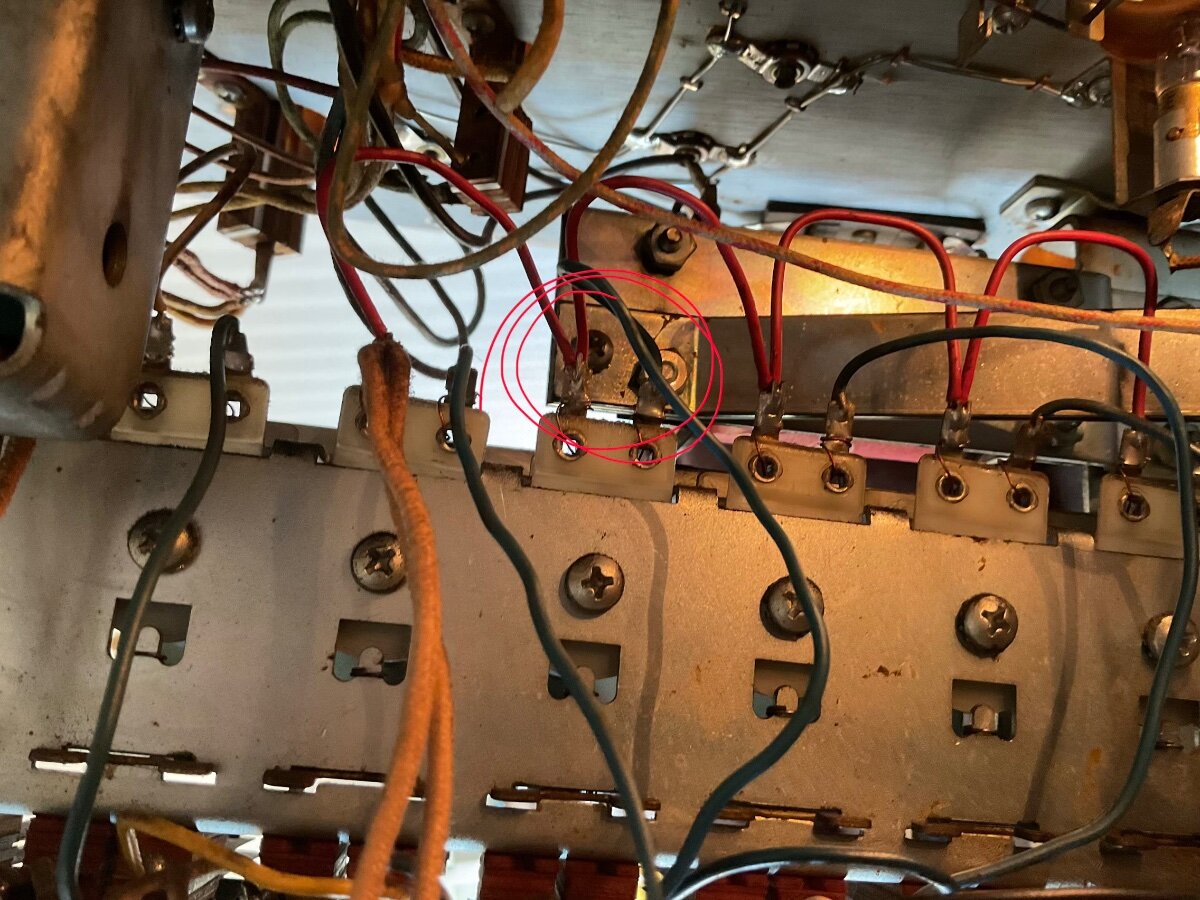

nach bisher ca. 1200 fast problemfreien Spielen an meinem Student Prince funktioniert seit gestern ein Kontakt / ein Relais nicht mehr!
Diesen Kontakt gibt es gleich 5x, für jedes überlaufen gibt es 100 Punkte.
Zudem wird jeweils ein Relais für zusätzliche Funktionen (Popbumper, Gate & zusätzliche Punkte, Extraball) ausgelöst.
Dieses Relais sollte auch durch ein Target im Spielfeld ausgelöst werden.
Bei mir funktioniert jetzt Kontakt 2 Relais 2 (von insg. 5) nicht mehr.
Nach anfänglicher Fehlersuche ist jetzt aufgefallen, dass Kontakt und Relais noch zuverlässig funktionieren - jedoch nur wenn alle 4 anderen, für den Extraball beteiligten Relais, auch schon ausgelöst sind. Sind nicht die anderen Relais ausgelöst, funktionieren Kontakt und Relais Nr. 2 nicht.
Ein Bild vom Schaltplan habe ich mal angehängt. Der Schalter sowie das Relais funktionieren ansich gut - alle Lötstellen sehen auch gut aus!
Hat vielleicht jemand eine Idee wo ich noch suchen könnte?
Ich vermute, den Rollover-Kontakt hast Du geprüft. Schliesst er auch fest genug? ?
Die nächsten Verdächtigen sind imho der Öffner-Kontakt und der Wechsler auf dem No.2-Relais. Die im Schaltplan in gerader Linie an der Spule hängen.
Kontakte müssen mit etwas Druck schlieessn, das kurze Kontaktblatt etwas mitbewegen. (Ausser da ist eine Stützlamelle drunter, dann bewegt sch das kurze Blatt nicht, aber esentsteht Druck an den Kontaktnieten.)
