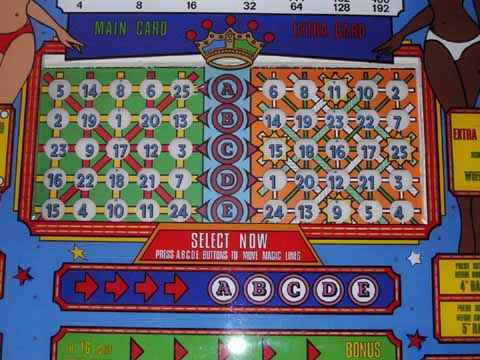

So,hioer sind jetzt die Bilder von der Scheibe. Ich hoffe Du wirst draus schlau und kannst mir ne Anleitung "stricken"....

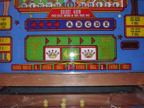

und Bild 2...

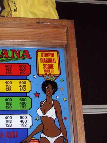

Bild 3....

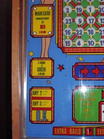

Bild 4...

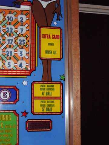

und das letzte Bild...
Ja, prima.
das "Red Letter Game" heisst hier anscheinend "O.K. Game".
Und - das ist der Unterschied zum MAD - die 16 gibt einen Bonus, der die grüne Wertigkeit verdoppelt (wenn voll) und mit der X-Taste abgerufen wird.
