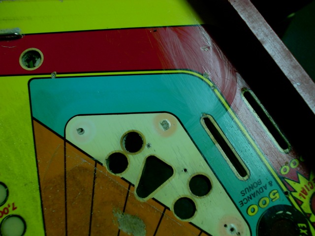

MiB Geschrieben 10. Juli 2004 Geschrieben 10. Juli 2004 Hallo Flipperfreunde, wie viele wissen, bin ich ja immer am testen was es in Sachen Oberflächenbehandlung für unsere Lieblinge an Neuigkeiten auf dem Markt gibt. Auf diesem Wege hat ja seinerzeit auch Finesse den Weg in die Flipperszene gefunden. Ich weiß noch wie alle müde gegähnt haben als ich Finesse-it bei Franks Treffen vorführen wollte, hihi. Naja egal, ich hab bei dem Wetter nix besseres zu tun gehabt als das Magic Clean (alias Magischer Schmutzradierer) von dem überall gemunkelt wird, mal auszuprobieren.... Den Magischen Schmutzradierer gibt es zum Einführungspreis von € 2,99 (für zwei Schwämme) in der nächsten gutsortierten Drogerie. In den USA $2,49 !! Als Versuchskandidat bot sich eine etwas mitgenommene Strikes & Spares Spielfläche an, die der liebe Rolf mir bei einem Besuch überlassen hatte.

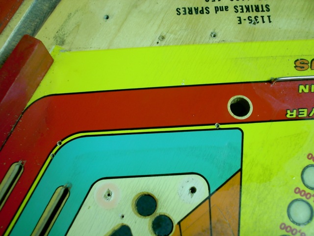

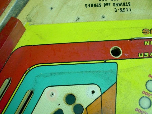

MiB Geschrieben 10. Juli 2004 Autor Geschrieben 10. Juli 2004 Als erstes ging es den Outlanes an den Kragen. Natürlich als Referenz erst mal eine Seite mit Finesse ....

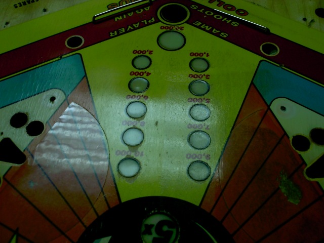

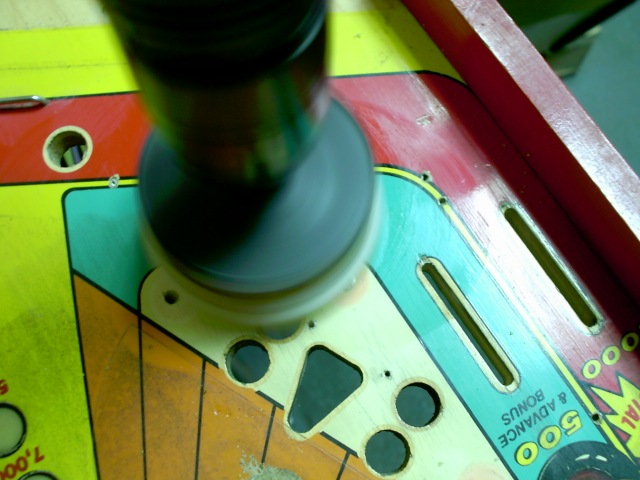

MiB Geschrieben 10. Juli 2004 Autor Geschrieben 10. Juli 2004 und dem bewährten Poliervorsatz für die Bohrmaschine..
MiB Geschrieben 10. Juli 2004 Autor Geschrieben 10. Juli 2004 Zum Schluß noch kurz mit einem Poliertuch abgewischt. Das sieht dann in etwa so aus:

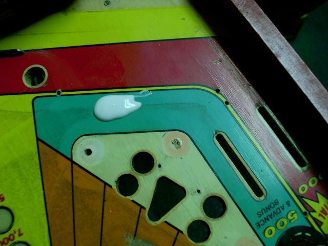

MiB Geschrieben 10. Juli 2004 Autor Geschrieben 10. Juli 2004 Der anderen Seite wollen wir jetzt mal mit dem "Radierer" zu Leibe rücken...

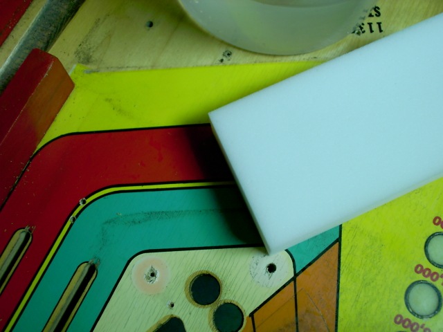

MiB Geschrieben 10. Juli 2004 Autor Geschrieben 10. Juli 2004 Könnte der beste Kumpel vom Silverball Mania sein....

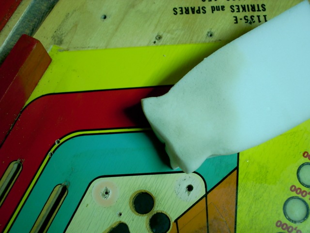

MiB Geschrieben 10. Juli 2004 Autor Geschrieben 10. Juli 2004 So sieht er aus. Macht in der Hand den Eindruck wie ein ganz weiches Stück Schaumgummi...
MiB Geschrieben 10. Juli 2004 Autor Geschrieben 10. Juli 2004 So sieht er nach kurzer Benutzung aus. Laut Anleitung wird er vorher mit Wasser getränkt und wieder ausgewrungen...
MiB Geschrieben 10. Juli 2004 Autor Geschrieben 10. Juli 2004 Die Reinigungswirkung kann sich sehen lassen...

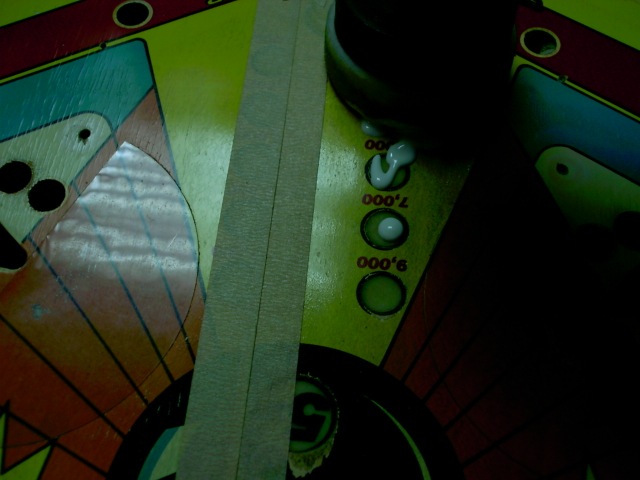

MiB Geschrieben 10. Juli 2004 Autor Geschrieben 10. Juli 2004 Das Mittel hat es verdient intensiver geprüft zu werden, also wird der Test auf eine etwas größere Fläche ausgeweitet. Die Seite die bei dem Vergleichstest gerade nicht behandelt wird, kleben wir ab um den Unterschied besser erkennen zu können.

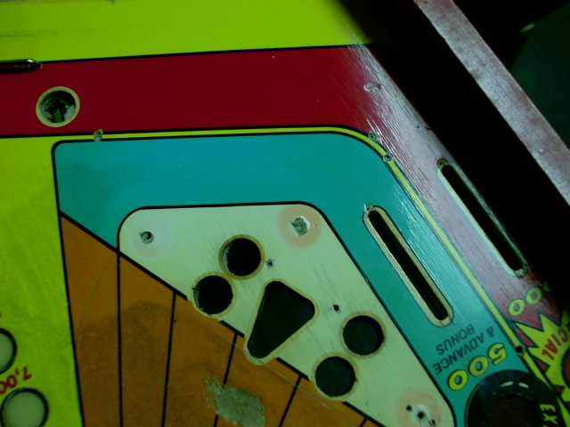

MiB Geschrieben 10. Juli 2004 Autor Geschrieben 10. Juli 2004 An der Bonusleiter und an dem Mylarbogen kann man sehen das der Dreck weitestgehend verschwunden ist...

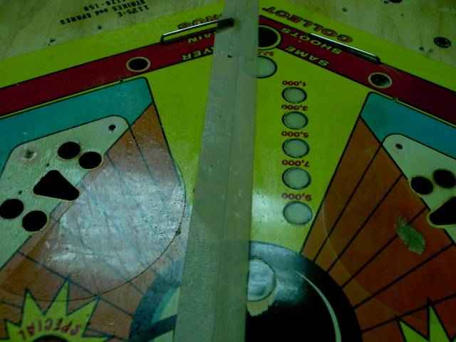

MiB Geschrieben 10. Juli 2004 Autor Geschrieben 10. Juli 2004 Vergleich: Aus dieser Perspektive links ist die Häfte wo "Mr.Magic" verwendet wurde. Rechts ist noch unbehandelt.

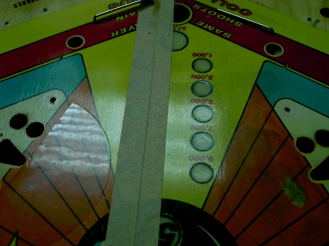

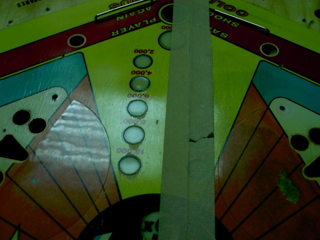

MiB Geschrieben 10. Juli 2004 Autor Geschrieben 10. Juli 2004 Die Seite wo der Radierer aktiv war wird nun abgeklebt.

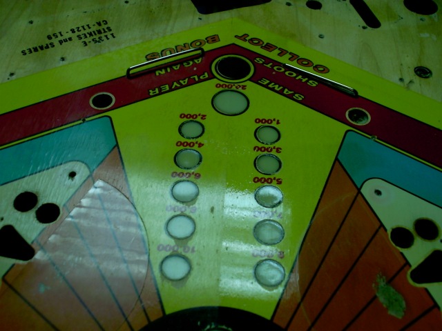

MiB Geschrieben 10. Juli 2004 Autor Geschrieben 10. Juli 2004 Nun sind die Flächen fertig "behandelt", das Klebeband entfernt und die gesamte Fläche kurz mit einem Poliertuch saubergewischt.
MiB Geschrieben 10. Juli 2004 Autor Geschrieben 10. Juli 2004 Vom Glanzgrad mal abgesehen ist in Draufsicht von der Rest-Verschmutzung her kein großer Unterschied zu erkennen. Auf dem Foto spiegeln sich die 3 Leuchtstoffröhren der Deckenleuchte. Was mir Sorgen macht, ist die Tatsache das sich die Stellen wo leichte Risse im Furnier waren, nun erst recht bemerkbar machen. (Im Foto oben links, im Bereich der Outlanes) Das wird vermutlich an der eingedrungenen Feuchtigkeit liegen. Hier bleibt abzuwarten ob sich das wieder etwas legt nach Trocknung, aber ich fürchte nicht.
