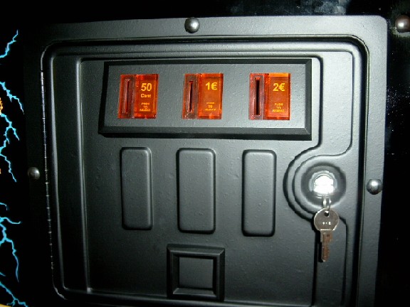

AVO Geschrieben 13. Dezember 2005 Geschrieben 13. Dezember 2005 Ja, ich hätte da noch drei oder vier Kassentüren zum lackieren. Alles WPC Typen. Da scheint so ein leichter Strukturlack drauf zu sein. Könnte aber auch pulverbeschichtet sein. Bin mir da nicht im klaren. Da die Türen nicht mehr schön aussehen wollte ich die gerne neu lackieren. Und nachdem auch ich gelernt habe wie eine Lackierpistole zusammengebaut wird würde ich mich da dran trauen. So long Andreas

AVO Geschrieben 14. Dezember 2005 Geschrieben 14. Dezember 2005 Ja mach mal bitte Michael.... Der "normale"Strukturlack an der Kassentür ist doch schon was besonderes. Die kleinen "erhabenen" Flächen glänzen und der "tiefere" Untergrund ist matt. Wird darüber lackiert geht dieser Effekt natürlich weg. Beim anschleifen und bearbeiten ist natürlich auch die Gefahr groß, diese Struktur "wegzuschmiergeln". Ich werde das heute mal probieren und auch mal ein Bild reinstellen. Andreas

AVO Geschrieben 22. Dezember 2005 Geschrieben 22. Dezember 2005 Bei den WPC Geräten gibt es welche, die haben nen anthrazitschwarzen, matten Hintergund, darüber sind dann seidenglänzende schwarze Sprenkel. Ich vermute das ist das was Du meinst. Hallo Michael, ich habe die WPC Türen wie du schon beschrieben hast. Zwei habe ich mal nachlackiert. Ist eigentlich sehr gut geworden. Kommt leider auf dem Bild nicht so raus Nur den Effekt mit dem matten Untergrund und den glänzenden Sprenkeln bekommt man natürlich nicht mehr hin. Jetzt ist halt alles matt. Aber, wie gesagt, sieht trotzdem gut aus.
