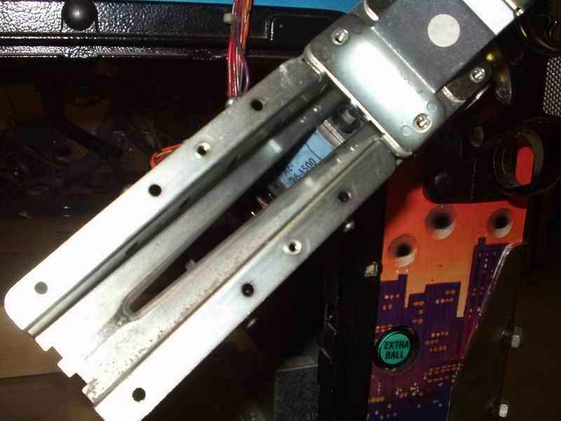

Volley Geschrieben 17. Januar 2005 Geschrieben 17. Januar 2005 Kannst Du mal bitte ein Bild von dieser ausgebauten Balltruhe posten?
Flipper Geschrieben 17. Januar 2005 Autor Geschrieben 17. Januar 2005 Kannst Du mal bitte ein Bild von dieser ausgebauten Balltruhe posten? das werde ich machen gruss Peter

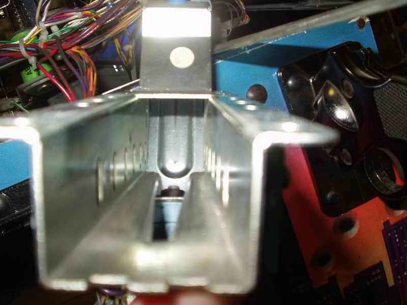

Flipper Geschrieben 17. Januar 2005 Autor Geschrieben 17. Januar 2005 so nun habe ich mal ein paar Fotos gemacht, und Besuch von einem anderem Sammler gehabt der sich das auch nict erklären kann.

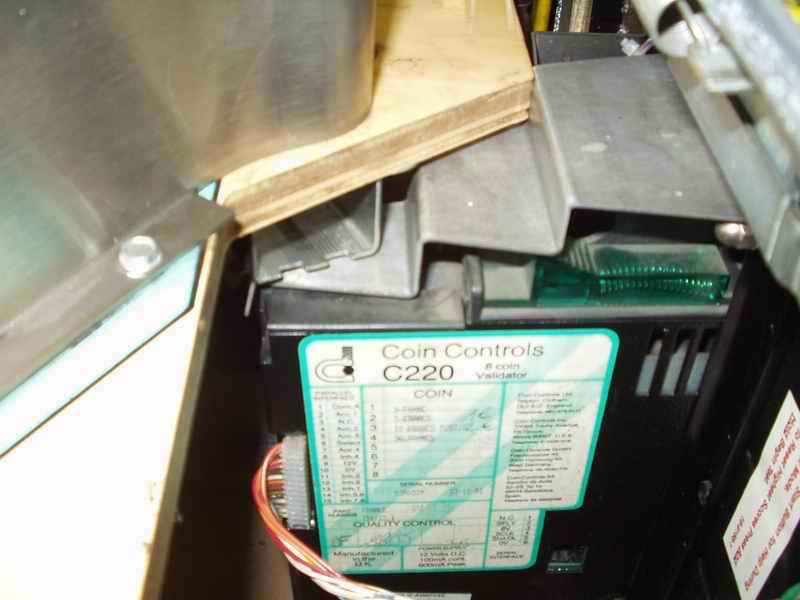

Flipper Geschrieben 17. Januar 2005 Autor Geschrieben 17. Januar 2005 und das ist der einzige Berührungs punkt den die Balltruhe hat, auch das abziehen des Steckers vom Münzprüfer bringt keine veränderung. hat jemand 4 Powerballs
