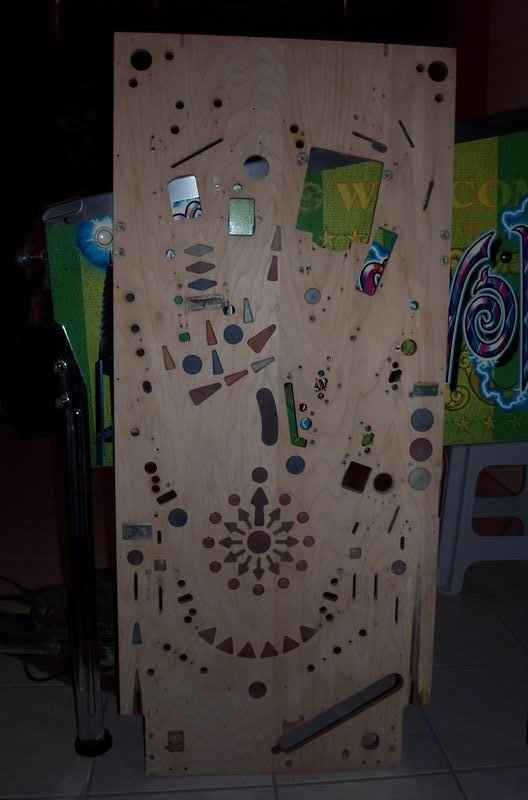

st.m. Geschrieben 2. Februar 2005 Autor Geschrieben 2. Februar 2005 (bearbeitet) Danke für Eure Hilfsangebote - finde ich total nett (und wenn Ihr nicht aufpaßt, nehme ich sie irgendwann auch einmal an ). Ich fürchte, mit ein wenig Klarlack kommen wir in diesem Fall nicht aus. Wie auf dem Bild zu sehen ist, habe ich die Zeit zwischen meinem letzten Post und dem Lesen Eurer Antworten redlich genutzt. Ging aber insgesamt auch recht fix... Einzig die Insert werde ich wohl noch ein wenig feinschleifen, damit die wieder glänzen. Dann sollen ein oder zwei Schichten Klarlack drauf und dann kommt der große Moment mit dem Overlay... Insgesamt denke ich, der PointOfNoReturn wurde knapp überschritten, außer es soll ein Whitewood-Proto-Replica werden. Ich suche mal, ob ich noch ein paar vernünftige Bilder von dem "Vorher-Zustand" habe. Sicher wäre für den talentierten Airbrusher noch etwas zu retten gewesen, aber da ich das nicht bin, habe ich mich für Option B entschieden... Bearbeitet 2. Februar 2005 von st.m.
