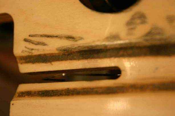

C3PO Geschrieben 4. Februar 2005 Geschrieben 4. Februar 2005 Hallo Expertenrunde, Ich habe ein paar Fragen zur Restauration meines HSII-Playfields. Ich habe bis auf die Bumper alles abgebaut und mal ein paar Bilder gemacht von den Problemstellen. Zum einen kann man ja sehen fehlt in der Umgebung von manchen Inserts nicht nur Farbe, sondern irgendwie so richtig ein kleines Stück vom PF. Frage 1: Sollte ich diese Stellen spachteln, oder mit Farbe „auffüllen“ ?

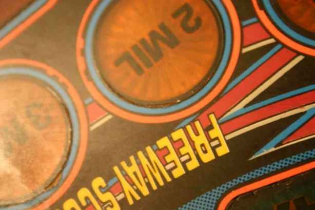

C3PO Geschrieben 4. Februar 2005 Autor Geschrieben 4. Februar 2005 (bearbeitet) Frage 2: Nach dem Ausbessern der vielen Stellen, empfehlt Ihr, dass ich die Bumper auch noch abbaue und eine Komplettlackierung des PF mache oder würdet Ihr eine Teillackierung vorziehen? Bei Komplettlackierung müsste ich ja das Mylar oben um die Bumper herum auch noch abnehmen. Und die kleinen Stücke wo die Kugel auf das PF fällt. Warum kann ich die eigentlich nicht drauf lassen ? (Frage 2a ) Und nicht zu vergessen die Kabel alle abbauen… Frage 3: Ich habe von dem PF Mylar abgenommen (die Fönmethode hat gut funktioniert) Die Kleberreste habe ich mit Isoprophylalkohol (90 %) beseitigt. Mir fällt nun auf, und ich denke das muss vor dem Lackieren gelöst werden, dass das PF an den gereinigten Stellen überhaupt nicht glänzt. Und eigentlich sollte es doch glänzen, bevor der Klarlack drauf kommt, oder macht man den Glanz hinterher durch die Behandlung der lackierten Oberfläche ? Frage 4: Die Farben, wo bekomme ich die her ? Bestimmen kann ich die Farbe, wie ich gelesen habe, ja mit Hilfe eines HKS-Farbfächers )oder einem von Pantone. Hoffe ich kann mir den in nem Laden irgendwo leihen… Bearbeitet 4. Februar 2005 von Charly

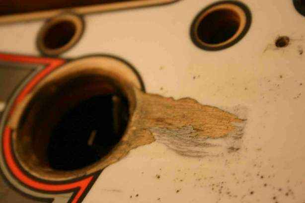

C3PO Geschrieben 4. Februar 2005 Autor Geschrieben 4. Februar 2005 Die große Abspielung sieht zwar keiner, möchte ich aber doch in jedem Fall reparieren. Frage 5: Kann ich da bitte eine kleine Anleitung bekommen ? Stichworte reichen da. Ich denke ich muss spachteln…

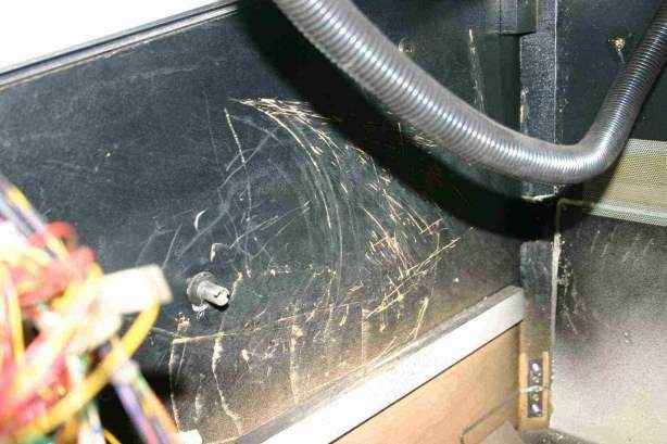

C3PO Geschrieben 4. Februar 2005 Autor Geschrieben 4. Februar 2005 Dann ist die Innenseite vom Gehäuse sehr verkratzt. Frage 6: Welche Farbe soll ich da nehmen und wie restauriere ich das richtig ? Sprühdose ? Rolle ? Vielleicht auch hier spachteln ?

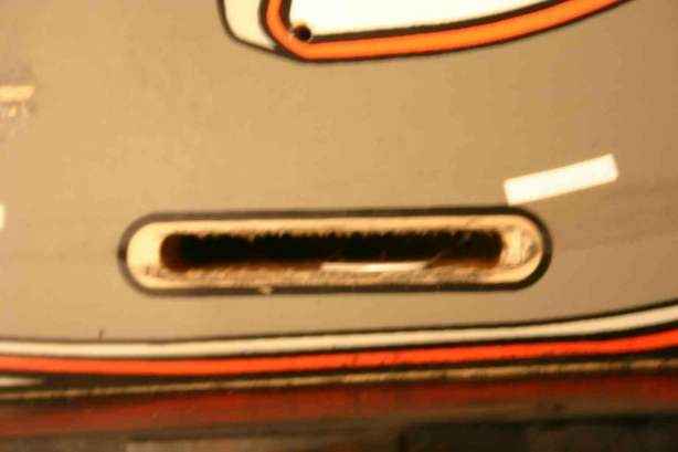

C3PO Geschrieben 4. Februar 2005 Autor Geschrieben 4. Februar 2005 Frage 7: Fransen in den „Löchern“ Also da wo die Kugel über einen Kontakt rollt ist doch ein Loch im PF. Ich habe an zwei dieser Löchern das Problem, dass sich die Struktur des Holzes Faserweise auflöst. Was kann ich da machen ?

Mallo Geschrieben 4. Februar 2005 Geschrieben 4. Februar 2005 Hi Charly, Cabinettinnenseiten habe ich mit Buntlack auf Kunstharzbasis (Baumarkt) gerollt. Hat den Vorteil das es eine schöne glatte Oberfläche ergibt. Vorher solltest Du aber noch spachteln. Ich bevorzuge 2 Komponenten Spachtel von Presto, wird steinhart und läßt sich gut abschleifen (Baumarkt, Autozubehör), wird auch in Tischlereien verwendet. Zum Schleifen am besten mit 100er Schleifpapier anfangen, der letzte Schliff vorm Rollen mit 240er. Viele Grüße, Andreas
sweetpinz Geschrieben 5. Februar 2005 Geschrieben 5. Februar 2005 spachteln ist scheisse, es wird wieder abbrechen. mann muss Epoxy nutzen um das loch bzw. spielfeld zu fuellen. Epoxy ist so stark das mann bestimmt ohne protektor spielen und nix passieren wird. fuer die raende von inserts nochmals zu fuellen kann mann fluessige sekunden kleber nutzen, es ist haut duenn und mit viele schichten wird es wieder eben und glasklar, mann kann auch spaeter dann die schwarze raender wieder nachmalen. airbrush alles, nach pinseln sieht scheisse aus und sieht normaleweise schlimmer aus als wenn mann es einfach abgespielt laesst.
doktrino Geschrieben 5. Februar 2005 Geschrieben 5. Februar 2005 Die Defekte um die Ränder der Inserts habe ich bei zwei Geräten mit je einigen Schichten 2k-Lack aufgefüllt. Zum Auftragen eignet sich dabei eine Einmalspritze mit dünner Nadel (Subcutannadel). Darüber kann man dann bei kleinen Stellen aber durchaus mit einem feinen hochwertigem Pinsel die Farbe zum Ausbessern auftragen. Nachher muß man dann aber natürlich noch überlackieren.
MiB Geschrieben 6. Februar 2005 Geschrieben 6. Februar 2005 Hallo Charly! Da haben sich ja einige Fragen angesammelt... Ich persönlich würde es so machen: Zum einen kann man ja sehen fehlt in der Umgebung von manchen Inserts nicht nur Farbe, sondern irgendwie so richtig ein kleines Stück vom PF. Frage 1: Sollte ich diese Stellen spachteln, oder mit Farbe „auffüllen“ ? Erstmal prüfen ob die Inserts noch fest drin sitzen. Wenn nicht: Rausmachen, reinigen und neu einkleben Dann in die Ritzen angemischten 2K-Klarlack laufen lassen (Mit nem kleinen Schrauberzieher, Nagel, Spritze etc.) und größere Abplatzer mit Polyester-Spachtel spachteln und vorsichtig glattschleifen. Ich habe da eine PE-Spachtelmasse mit speziellen Haftzusätzen, aber es geht auch der bereits genannte Presto.. Optimal wäre es wenn Du vorher (ganz am Anfang) im Reparaturbereich Klarlack spritzt , dann besteht nicht so die Gefahr irgendwo durchzuschleifen. Zu Frage 2 Wenn Du das Mylar einigermaßen gut abbekommst, würde ich das Spielfeld komplett machen, aber es geht auch teilweise.... [....] Mir fällt nun auf, und ich denke das muss vor dem Lackieren gelöst werden, dass das PF an den gereinigten Stellen überhaupt nicht glänzt. Und eigentlich sollte es doch glänzen, bevor der Klarlack drauf kommt, oder macht man den Glanz hinterher durch die Behandlung der lackierten Oberfläche ? Matt muss es sein, das Spielfeld muss sowieso angerauht und entfettet werden und dann ist es matt. Der Klarlack muss sich ja irgendwie "festkrallen" können. Frage 4: Die Farben, wo bekomme ich die her ? Für nen HS habe ich leider noch keine gemacht. Könnte Dir höchstens Kataloge leihweise zukommen lassen. Die große Abspielung sieht zwar keiner, möchte ich aber doch in jedem Fall reparieren. Frage 5: Kann ich da bitte eine kleine Anleitung bekommen ? Stichworte reichen da. Ich denke ich muss spachteln… Schleifen, spachteln, schleifen, lackieren Dann ist die Innenseite vom Gehäuse sehr verkratzt. Frage 6: Welche Farbe soll ich da nehmen und wie restauriere ich das richtig ? Sprühdose ? Rolle ? Vielleicht auch hier spachteln ? Schleifen, spachteln, schleifen, lackieren (mit Acryl-Spraydose) Frage 7: Fransen in den „Löchern“ Also da wo die Kugel über einen Kontakt rollt ist doch ein Loch im PF. Ich habe an zwei dieser Löchern das Problem, dass sich die Struktur des Holzes Faserweise auflöst. Was kann ich da machen ? Schon Magic Cleaner getestet ? Dann schleifen und mit Klarlack versiegeln. Frage 8: Speziell an der Stelle wo der Ball ausgeworfen wird ist es ziemlich schmutzig, ich bekomm das aber nicht mehr sauber wie es scheint. Soll ich da mit dem Schmirgel ran ? Wenn ja welche Körnung ? siehe Mallos Antwort. Wenn Du danach spritzt musst Du allerdings zum Schluß feineres Papier nehmen. Holz natur musst Du mehrmals lackieren, mit Zwischenschliff, da sich die Fasern nach der ersten Schicht aufrichten und alles wieder recht rauh wird. Na dann viel Spaß und Erfolg !

C3PO Geschrieben 11. Februar 2005 Autor Geschrieben 11. Februar 2005 So, ich hab´ dann mal angefangen... Habe zunächst das ganze PF mit Isoprophylalkohol erneut gereinigt und bin dann hingegangen und habe die "Löcher" an den Inserts wie empfohlen mit Sekundenkleber zugekleistert. Leider habe ich es da wohl etwas gut gemeint und jetzt sind keine Löcher, sondern Hügel im PF. Wollte dann mit nem Schmirgel (hab´800er genommen) das Ganze wieder glätten und habe festgestellt, dass ich auf meinem PF auch kleine Schleifspuren eingebe... Und auch auf den Inserts zu sehen ist, dass geschmirgelt wurde. By the way, wie soll ich die Inserts eigentlich behandeln ? Soll ich die vielleicht sogar anschleifen ? Angeschliffen sieht der Sekundenkleber übrigens echt bescheiden aus, der hat sowas von Puderzucker-Look .-( Aber vielleicht schmirgel ich ja auch falsch, oder mit dem falschen Schmirgel... Dann bin ich bei der "Ballabschussbahn" hin gegangen und habe mit 100er Schmirgel den Dreck raus geschmirgelt. Das ging ganz gut und ich denke wenn da wieder Klarlack drüber ist sieht´s bestimmt gut aus ! Die Farbe ist nur eine etwas andere als weiter oben beim Kugelabschuss. Wird das nach der Lackierung wieder angeglichen sein ? Ich meine ich habe ja schließlich im unteren Bereich die Spielfeldversiegelung weggeschmirgelt... Was die Farbfindung angeht, so dachte ich mir heute mal mit dem PF in das Bastelgeschäfft meines Vertrauens zu gehen und mir aus der riesen Palette Revell-Farben die die da haben meine Farben auszusuchen. Das "Leuchtorange" was um die Inserts rum ist ist übrigens das gleiche wie beim TAF in der Mitte vom PF. Kennt da jemand eine Nummer die die im Bastelgeschäft "verstehen" ? Na ob das mal alles gut geht... VG Marcus
