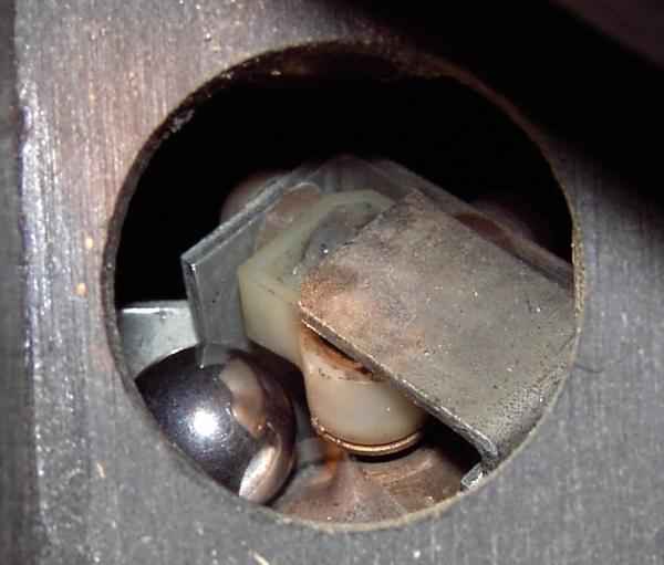

In der Vergangenheit hatte ich öfter Probleme mit dem Transport der kugeln zur Kanone. Immer wieder blockierte aus unbekannten Gründen die Transportschnecke. Im ausgebauten Zustand war aber nie etwas festzustellen.
am Wochenende hatte ich dann die Faxen dicke und hab mal den Kopf etwas demontiert. Dadurch wird ein kleinens "Guckloch" freigelegt, duch das man auf das obere Ende der Transportschnecke sehen kann. Hier mal ein Bild wie es aussehen sollte:

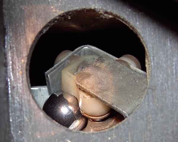

und hier das selbe Bild in dem Moment wenn sich die Spindel verklemmt. man sieht ganz gut wie die Kugel das obere Achsenlager zur Seite drückt und alles verkantet. Habe nun erst mal ein paar Unterlegscheiben untergelegt um dem lager etwas Spiel zu nehmen. Ich denke ich werde auch den lagerblock in Kürze durch einen stabilen aus Alu etc. austauschen. Dann is endgültig Ruhe!
Na endlich gefixt. Hat lange gedauert. Motor kaputt,Getriebe tausende von Spekulationen.
