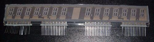

hallo, ich hab ein problem.
und zwar hab ich ein 14 stelliges pseudo-alphanummerisches display von bally hier, bei dem an den rechten sieben stellen jeweils ein segment ausgefallen ist (immer das gleiche). bei den linken 7 funktioniert dieses aber. und dieses segment wird bei allen 14 stellen vom gleichen transistor gesteuert. dieser ist OK. ebenfalls in ordnung sind die drähte am display die für das segment an beiden seiten zuständig sind.
kann der fehler noch wo anders liegen oder ist das glas selber kaputt?
gruß
andré
solch eines:
