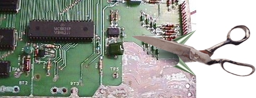

tbreuer Geschrieben 5. Juni 2005 Autor Geschrieben 5. Juni 2005 Hallo Oliver, in der Tat ist die Batterie ausgelaufen und hat einen eher überschauhbaren Schaden angerichtet. Habe daraufhin die Batterie entfernt und alle Leiterbahnen und in der Nähe liegenden IC Sockel durchgemessen. Alles einwandfrei. Einzig eine kleine Diode -Name ist mir entfallen- links neben dem untersten kleinen IC, die eine Leiterbahn überspannt, hatte meiner Ansicht nach unerleubten Kontakt zu dieser. Habe ich korrigiert. Dann einfach mal wieder ohne Batterie eingebaut und es geht. Erlich gesagt warum ist mir bisher nicht klar. Wirklich die Diode ? Hat die Batterie durch die pure Existenz etwas ausgelöst ? Waren es die Pins, die durch mehrmaliges ein- und ausbauen wieder durchgängiger wurden ? Wie auch immer ! Bin sehr zufrieden mit dem Ergebnis . Noch mal vielen Dank an alle Helfer ... :-)

Skateball Geschrieben 5. Juni 2005 Geschrieben 5. Juni 2005 Am besten: Den ganzen Säurebereich entfernen... Soll heißen: Du solltest die MPU einer Behandlung zur Entfernung der Säureschäden unterziehen. Am besten mit Essigessenz und alter Zahnbürste die Säure abwaschen, mit klarem Wasser abspülen und anschließend mit Isopropylalkohol nachwaschen. Außerdem - wie Oliver schon schrieb - die Sockel im unteren Bereich tauschen. Das sind U8 und U11, manchmal auch U7. Dabei die Sockel am besten gegen einzelne Sockelleisten (z.B. von Reichelt) tauschen, da kann man sehr gut von oben und unten löten. Nicht daß Du Oliver falsch verstehst:
