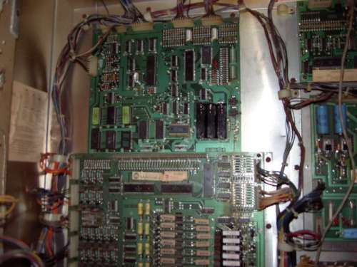

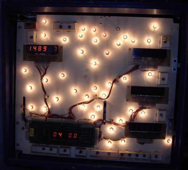

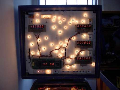

Volley Geschrieben 1. Juni 2005 Geschrieben 1. Juni 2005 Habe ein kleines Problem mit meinem Time Warp: Nach etwa 4 Monaten Stillstand habe ich ihn heute mal wieder eingeschaltet. Leider blieb er dabei aber (auch nach mehrmaligem ein- und ausschalten) immer nur im Testmodus. Allerdings auch nur im Einstelltest. In Lamentest, Spulentest oder Kontakttest geht das Ding auch nicht! Auch der Batterieaustausch brachte KEINE Änderung! Batteriehalter ist auch OK und es liegen 4,5V an (nachgemessen auf der Platine!). Wenn man den unteren Testknopf auf der MPU drückt sollen beide LEDs laut Aufkleber 2x blinken. Wenn ich das mache bleiben aber beide LED an! Hat jemand ne Idee? So siehts von vorne aus:

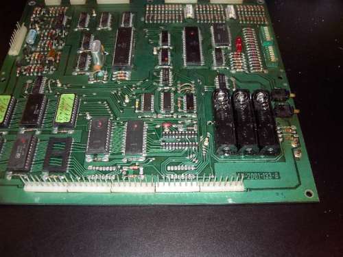

Volley Geschrieben 1. Juni 2005 Autor Geschrieben 1. Juni 2005 Hier ein Blick auf die MPU! Vom Fachmann überholt, neue Interconnect-Stecker und neue Batteriehalter, KEINE Säureschäden...

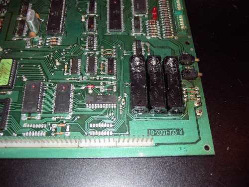

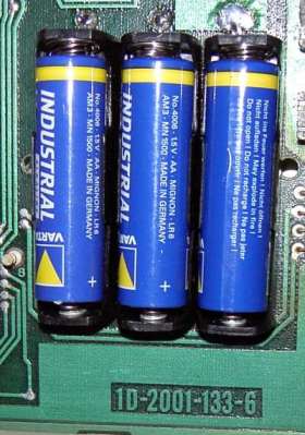

Volley Geschrieben 1. Juni 2005 Autor Geschrieben 1. Juni 2005 Hier noch Nahhaufnahme von Batteriehalter und Typenschild! Ich würde sagen das ist eine Sys6 MPU....

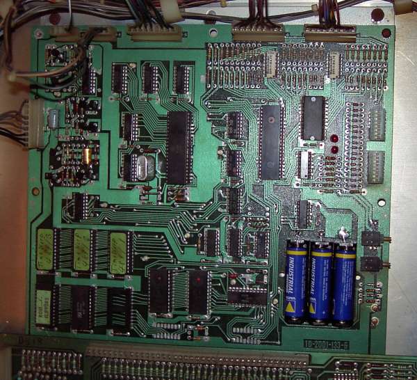

Volley Geschrieben 1. Juni 2005 Autor Geschrieben 1. Juni 2005 Mal ein erster vorsichtiger Tip von mir: der 5101 is hinüber! Kann das jemand bestätigen?
Gast frg Geschrieben 1. Juni 2005 Geschrieben 1. Juni 2005 Deutet erstmal alles auf defektes 5101 hin. Wenn es noch das Orginalteil ist sehr wahrscheinlich. Die von AMI geben jetzt fast alle den Geist auf. Mit späteren oder anderen Herstellern hat man eigentlich wenig Probleme. FRG
okaegi Geschrieben 2. Juni 2005 Geschrieben 2. Juni 2005 Naja wenn du es genau wissen willst, System 6 Testrom von Leon brennen...Sonst nur den 5101 wechseln... http://www.marvin3m.com/sys37/index2.htm#leon Gruss Oliver

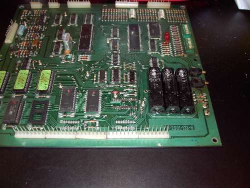

Volley Geschrieben 10. Juni 2005 Autor Geschrieben 10. Juni 2005 So, heute habe ich mir mal die MPU vom Time Warp vorgenommen! Hier noch mal die Ausgangslage mit dem defekten 5101:
Volley Geschrieben 10. Juni 2005 Autor Geschrieben 10. Juni 2005 Damit am Board beim auslöten des defekten Bausteines möglichst wenig beschädugt wird, wird dieser zuerst mit einem kleinen Seitenschneider amputiert...
Volley Geschrieben 10. Juni 2005 Autor Geschrieben 10. Juni 2005 ...anschliessend werden die Beinchen vorsichtig einzeln ausgelötet und die platine gereinigt...
Volley Geschrieben 10. Juni 2005 Autor Geschrieben 10. Juni 2005 Dann wird der neue Sockel eingelötet. Ich nehme lieber Sockelleisten. Da kommt man hinterher besser dran wenn ein Beinchen mal von beiden Seiten der Platine verlötet wird. In den Sockel kann man dann den neuen 5101 Baustein stecken oder einen Adapter...
Volley Geschrieben 10. Juni 2005 Autor Geschrieben 10. Juni 2005 Ich habe mich für den Adapter entschieden (und damit gegen einen 5101). Also wird als nächstes der Adapter eingesetzt.
Volley Geschrieben 10. Juni 2005 Autor Geschrieben 10. Juni 2005 Mit diesem Adapter hat man nun mehere Möglichkeiten: - man setzt einen 6116 Baustein ein - dann braucht man aber Batterien - man setzt einen Dallas DS 1220 Chip ein - dann hat man ca 8 Jahre Ruhe (Batterie ist eingebaut) - man nimmt einen NV-Ram-Baustein! Der brauch weder eine interne noch eine externe Batterie! Ich habe die letzte Möglichkein gewählt...

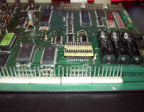

Volley Geschrieben 10. Juni 2005 Autor Geschrieben 10. Juni 2005 Anschliessend wird die Platine wieder eingebaut....

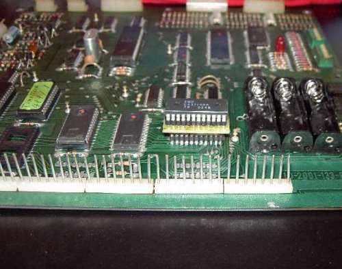

Volley Geschrieben 10. Juni 2005 Autor Geschrieben 10. Juni 2005 ... und ein erster Test! Alle Selbsttestfunktionen sind auch wieder anwählbar. Mein Problem lag also tatsächlich nur am defekten 5101!
