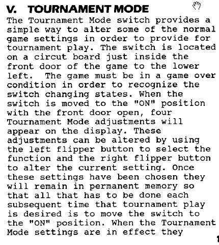

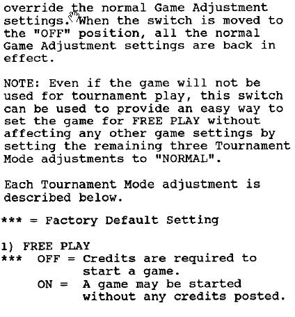

2. wie stelle ich die scheiß kiste auf freies spiel ein? das geht anscheinend nur im tuniermodus und dort steht dauernd das einstellmenue im display, nicht der attrac mode.

im Tournament Mode verhält sich normalerweise der Flipper genauso wie im normalen Modus (bis auf das freie Spiel), wenn Du alle Tournament Mode Einstellungen auf "normal" stellst. Das Menü sollte nach gemachten Einstellungen verschwinden.

das menü geht eben nicht weg, wenn ich auf normal stelle. das menü geht nur weg, wenn ich den tuniermodus ausschalte, dann will das gerät aber geld sehen und einen elektr. münzprüfer hab ich nicht.

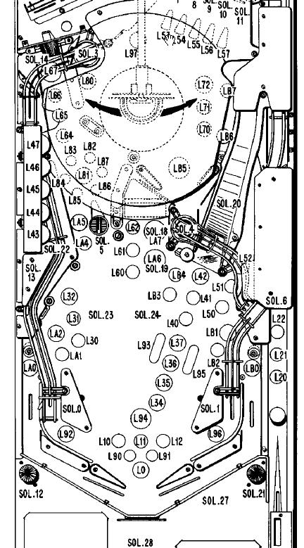

die flasher unter der rampe und der flasher rechts auf dem apron.
gruß
andré
Der Flasher rechts auf dem Apron ist Sol.21 also Transistor Q22. Welche Rampe meinst Du (s. Anhang)?
Sol.20 ist Q21. Anbei noch zum Tournament Mode aus dem manual, ich spiele das heute abend mal an meinem CBW durch, der läuft tadellos im Tournament Mode.

was den turniermodus angeht hab ich mir einen wolf gesucht aber ich habs. der service schalter innen an der tür fehlt!!!! das gerär denk die ganze zeit die tür wär auf. und geht ins menü. nachdem ich die beiden kabel die lose im gerät baumelten gebrückt hatte, war das menü weg und freies spiel eingestellt.
