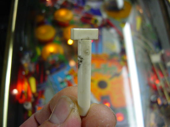

Dr.Boely Geschrieben 6. Juli 2005 Geschrieben 6. Juli 2005 (bearbeitet) Die Xenon Posts waren die erste Gen. der Blueposts und ich kenne keine Xenia die keine Röten Posts hat ! ( außer die , die ich 1981 in der Austellung spielte )! Desweiteren nehme ich die Posts aus meinen Fathom Schlacht Playfields , die sind nämlich Tiefseeblau , im Ernst , ich nahm meine aus einer EBDX Schlachtplatte . Zum Schalter kann ich sagen daß es einen kleinen " Knochen " gibt , ein kleines Plastik T Stück , welches bei solchen Geräten anbei war und mit dem man diesen Schalter mechanisch überbrücken konnte ( kann ) , hab allerdings nur einen davon , bei Interesse kannich ihn ja mal ablichten ( falls den niemand kennt ) . Grüße vom Rainer Bearbeitet 6. Juli 2005 von Dr.Boely
Medusa Geschrieben 6. Juli 2005 Autor Geschrieben 6. Juli 2005 Zum Schalter kann ich sagen daß es einen kleinen " Knochen " gibt , ein kleines Plastik T Stück , welches bei solchen Geräten anbei war und mit dem man diesen Schalter mechanisch überbrücken konnte ( kann ) , hab allerdings nur einen davon , bei Interesse kannich ihn ja mal ablichten ( falls den niemand kennt ) . Grüße vom Rainer Gerne. Mittlerweile habe ich den Schalter abgeklemmt, aber mit dem Foto kann ich vielleicht eine Erklärung zu diversen "obskuren" Ersatzteile in meinem Bestand erhalten. Gruss Jean-Claude

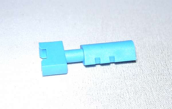

Volley Geschrieben 6. Juli 2005 Geschrieben 6. Juli 2005 Zwar nicht das Original von Bally aber ähnlich!
MiB Geschrieben 7. Juli 2005 Geschrieben 7. Juli 2005 Nette Teile, sind mir bisher noch nicht untergekommen. Ich hab einfach nen Gummi rumgemacht. Nen normales "Schiessgummi" natürlich. Dann kann man die Tür auch noch normal auf- und zumachen. Gruss Michael
Skateball Geschrieben 7. Juli 2005 Geschrieben 7. Juli 2005 Dann kann man die Tür auch noch normal auf- und zumachen. Wenn man bei Einsatz des "T-Schlüssels" den Betätigungsbügel von der Kassentür abschraubt, kann man die Tür auch normal auf- und zumachen. Aber klar, der "T-Schlüssel" war eigentlich nur für den Service gedacht, damit die auch bei offener Tür am Gerät rumfummeln können. Und nen Gummi rumzutüddeln ist auch einfacher als so nen T-Schlüssel aufzutreiben... Gruß Andreas P.S. In die "anderen" Gummis schießt man doch auch rein, oder Micha?
