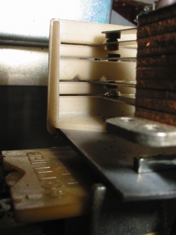

Orbit Geschrieben 11. Juli 2005 Autor Geschrieben 11. Juli 2005 (bearbeitet) Update: Habe eben nochmal experimentiert. Der center bumper ist wohl doch nicht die Ursache. Sobald ich beliebige 2 oder drei bumper an den Treiberboards dran hab fliegt die Sicherung. Folgendes seltsames Phänomen habe ich beobachtet: Schon wenn ich nur einen bumper über ein Treiberboard angeschlossen habe, zieht beim Einschalten u.a. das Game Over Relay (Q) an. Das ist wohl normal, aber dann bildet sich beim unteren Kontaktpaar für ca. 2 Sek. ein grünlich-heller Lichtbogen zwischen den schliessenden Kontakten. Der untere Kontakt ist schon richtig zerschmolzen (s. Foto). Habe ich alle Bumper von den Boards abgezogen passiert das nicht. Jemand eine Idee? Für die Ligabegegnung fällt der Volcano wohl aus . Grüße Frank Bearbeitet 11. Juli 2005 von Orbit
Dr.Boely Geschrieben 11. Juli 2005 Geschrieben 11. Juli 2005 Hallo Orb ! Hat dein Vulkan ein Reset Board on Board oder haste eines zum anflanschen ??? Falls ja stöpsel es an , mein Eclipse war nach einem halben Jahr nicht wieder zu erkennen , er zickte rum , die hälfte der Coils waren außer Funktion , und das alles wegen der Steckers ... Du hast entweder ein Stecker Problem ich würde den Verbindungsstecker zwischen MPU und Lampdriver mal beäugen , notfalls die Kontaktflächen der Platinen reinigen ! Das Anschaltverhalten meines Volcano´s war das gleiche , ist bei den S 80´s normal , bei HH zieht kurz der Upkicker vom Keller an ( kriegste jedesmal einen Schreck ) ! Funzt das booten und anschließender Spielstart richtig ( wenn auch anschließend ohne Spulen ) ? Haste die Darlington´s unter der Spielfläche mal gecheckt , und sind die Targetspulen ok ? Gruß Rainer
