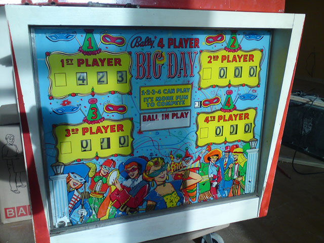

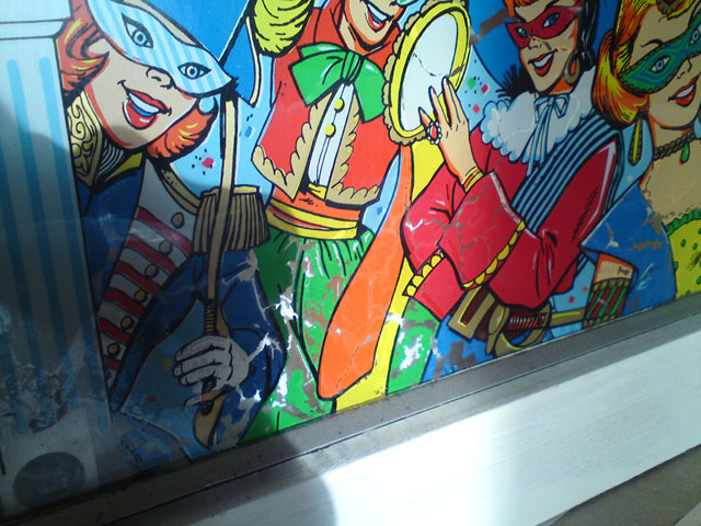

Backglass: Voll-Repro oder Ersatz. Hier ist recht herber Blätterschaden entstanden, bzw. bahnt sich dieser noch erst richtig an. Lässt sich aber noch ohne weiteres ergänzen. Eine Reparatur bzw. Klarlack-Konservierung wäre nicht hinreichend für eine fast ewige Zukunft wink.gif

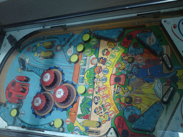

Spielfeld: Reinigen, Ausbessern von Schäden, Versiegeln, Kontakte Reinigen, diverse Kontakte nachbiegen. Beleuchtung: Auswechseln von Lampen, Fassungen regenerieren, bzw. ersetzen. Weisse Gummis drauf! rechten Flipper ausrichten. Lagerbuchsen reinigen. Neues Rebound-Gummi auftreiben. Rinne im oberen Bereich spachteln (Die Kugel bleibt schon fast drin liegen!)
Einbau von ein wenig auf das Gerätedesign abgestimmter Zusatzbeleuchtung (custom wink.gif )
Fehlende oder defekte Teile auf dem Spielfeld: Plastic in der Mitte oben: Repro oder Ersatzteil besorgen. Slingshots unten haben ebenfalls macken. Ausbessern oder Ersatz schaffen.

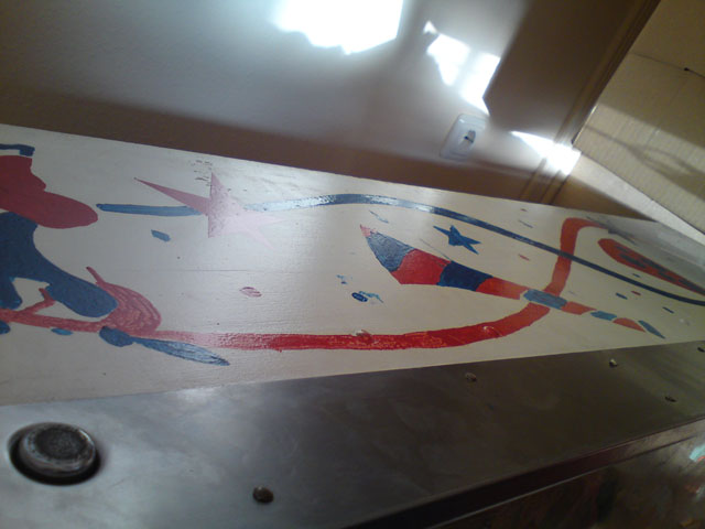

Body: Neulackierung der Beine/Kassentür. Gehäuselackierung im alten Stil. Maskenerstellung siehe oben. Ausbau der Innereien, Überprüfung und Reinigung von Relais und Kontakten (Bisher 3 gebrochene Relaiskämme durch Eigenanfertigungen ersetzt). Komplette Neulackierung des Bodys, und Versiegelung.
Fehlende/zu ersetzende Teile: Die Ecken am Lockbar sind ziemlich abgenudelt. Da wären neue schön. Vielleicht auch ein neuer Trafo, der sieht irgendwie ziemlich rostig und marode aus. Achja, die überlöteten Sicherungen sollten auch mal ersetzt werden wink.gif Und ne Isolierung für die Flipperbuttons (irgendwo kommt da manchmal was durch, aber das verleit dem Spiel eine gewisse ... Spannung wink.gif )

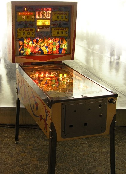

Dafür hat er aber auch schon mittlerweile einen harten Einsatz im Museum (siehe Bild) sowie z.B. das heutige Spiel der Liga Ruhr anstandslos über sich ergehen lassen.

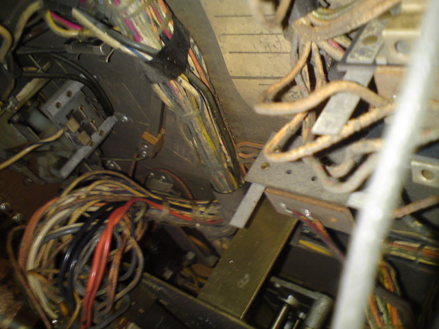

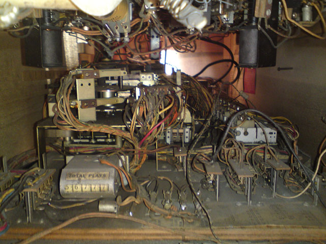

Innereien

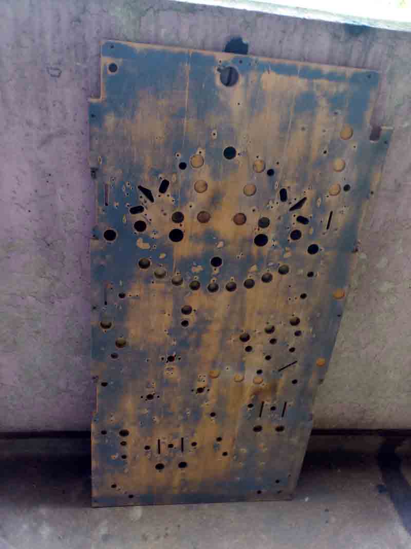

Massiv runtergeranztes PF

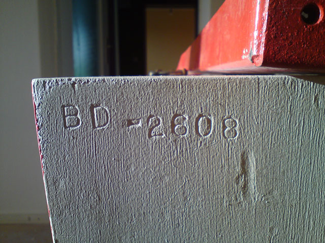

Serien-Nummer
Blick durch die Kassentür.
man beachte die Sicherungen *hust*
Die Sicherungen scheinen mir durchgangstechnisch okay zu sein.

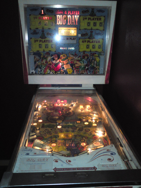

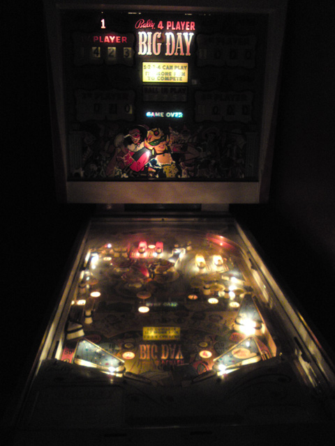

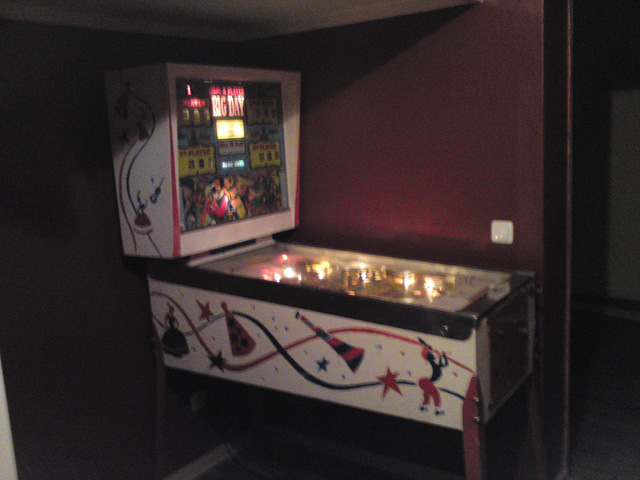

Else in ihrem neuen Heim:
mit Beleuchtung (spärlich)
mit spärlicher Beleuchtung und Blitzlicht
in ihrer eigenen kleinen Nische:
wo demnächst gegenüber an der Wand Herr Herold und Frau Venus noch einziehen werden...

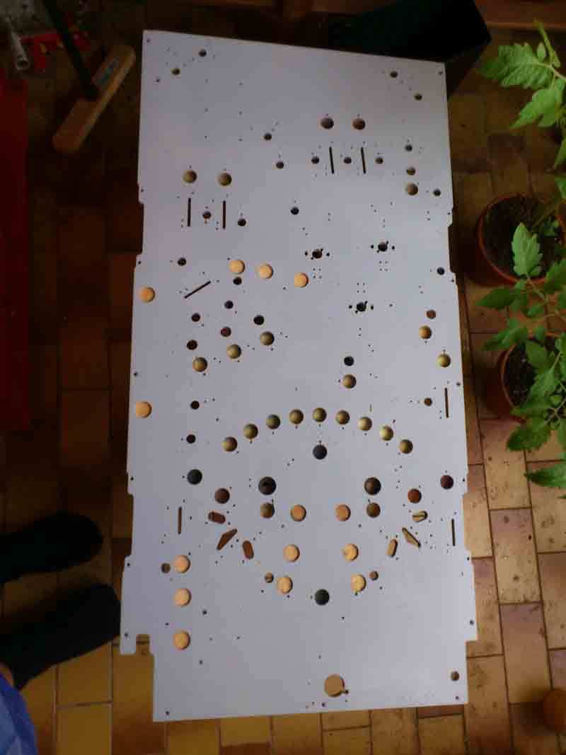

So, kurz vor der Spätschicht nochmal rasch die Rückseite wieder klargemacht...
Angeschmürgelt, entstaubt:
Und anschließend mit silbergrau gerollt. (Etwas heller als der Originalfarbton, aber sieht unten drunter eh kaum wer.)
Macht alles in allem einen ordentlicheren Eindruck als das zugeschmurgelte Brett vorher.
Beim Rollen (ohne Abkleben) wenig Farbe und lieber 2 bis 3 mal drüber, so daß nichts durch die Bohrungen oder - noch schlimmer - in die Inserts läuft.
Das PF sifft von hinten also nun nicht mehr rum, so kann man sich dann demnächst der Vorderseite widmen...

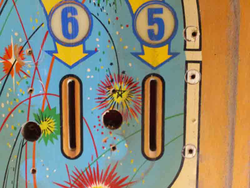

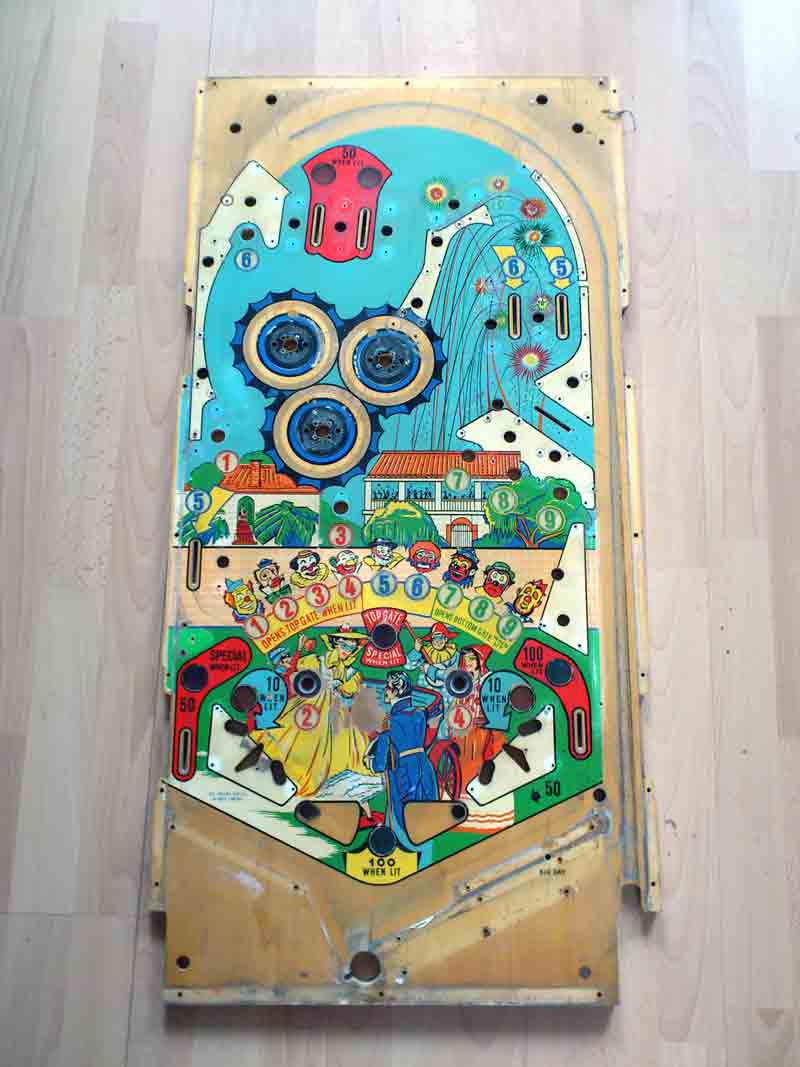

Ich hab dann mal angefangen zu Schrubben. Um den groben Mist runterzukriegen mit Melaninschaum (Schmutzradierer) und Alkohol.
Kann es eigentlich sein, daß alte Playfields mit einer Art Schellack überzogen waren? Die klare Schicht scheint sich komplett aufzulösen unter Alkoholeinfluss...
Nunja. Lassen wir zunächst ein paar Bilder sprechen:
Schmutzradierer/Alkohol vs. 48 Jahre Siff.
Ich hätts nicht gedacht, aber der Siff ist echt komplett entfernbar. Leider offenbaren sich dann auch bröselige Stellen, die vorher nicht so aufgefallen sind....

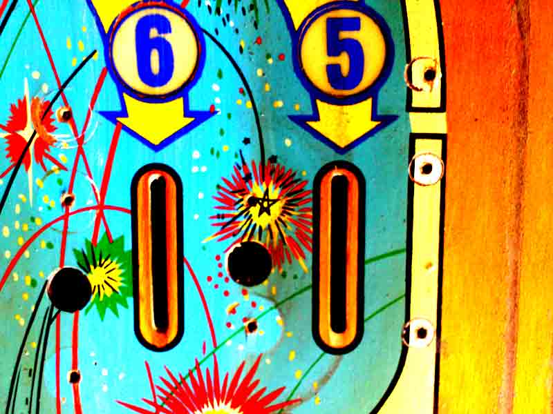

Und zur Verdeutlichung nochmal mit aufgedrehtem Kontrast
Ein tierisches Geschrubbe, aber das Ergebnis macht Freude und Hoffnung auf mehr Erfolg smile.gif
