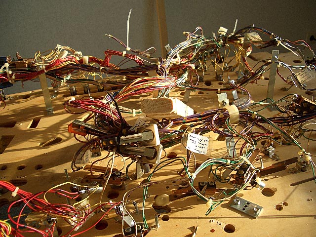

TFrickel Geschrieben 22. Dezember 2005 Autor Geschrieben 22. Dezember 2005 (bearbeitet) Es geht weiter: Ein Stempel machen der den Inserts entspricht. Damit wird gewährleistet das sich der Druck gleichmässig verteilt und das Insert nicht bricht. Bearbeitet 22. Dezember 2005 von TFrickel

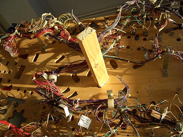

TFrickel Geschrieben 22. Dezember 2005 Autor Geschrieben 22. Dezember 2005 (bearbeitet) Mit leichtem Händedruck rausdrücken. Bearbeitet 22. Dezember 2005 von TFrickel
TFrickel Geschrieben 22. Dezember 2005 Autor Geschrieben 22. Dezember 2005 Gleichmässig rausdrücken , nicht verkannten.
TFrickel Geschrieben 22. Dezember 2005 Autor Geschrieben 22. Dezember 2005 bis alle draussen sind die sich leicht entfernen lassen:

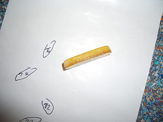

TFrickel Geschrieben 22. Dezember 2005 Autor Geschrieben 22. Dezember 2005 Die entnommenen Inserts am Rand mit grobem Schmirgel anrauhen.

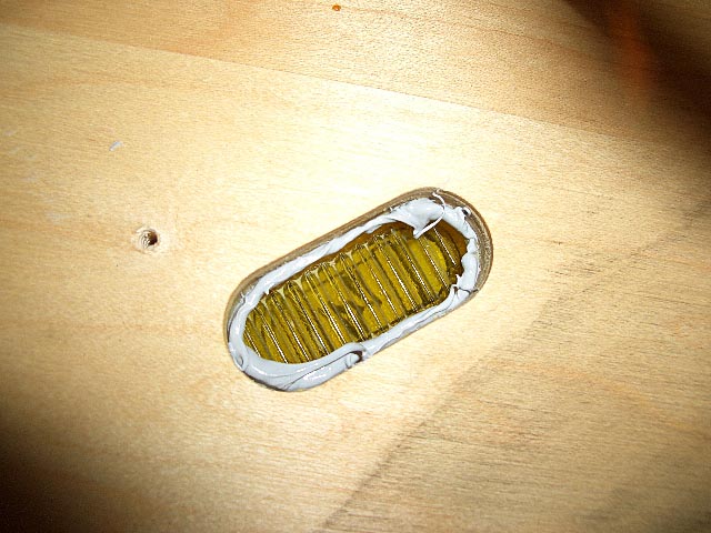

TFrickel Geschrieben 22. Dezember 2005 Autor Geschrieben 22. Dezember 2005 Eine Spur 1 Komponenten Polyurethan am oberen Rand anbringen. (Hier von 3M Nummer 08684 ). Noch alte vorhandene Klebereste müssen natürlich vorher entfernt werden.

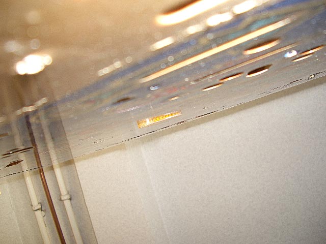

TFrickel Geschrieben 22. Dezember 2005 Autor Geschrieben 22. Dezember 2005 Insert ( ACHTUNG das es das Richtige ist und auch Richtigrum) von oben einsetzen. Drücken bis es plan ist. Haarlineal oder ähnliches. Dann sieht es von unten so aus:

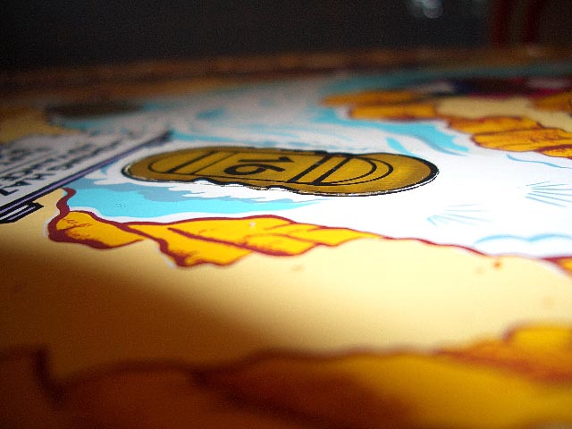

TFrickel Geschrieben 22. Dezember 2005 Autor Geschrieben 22. Dezember 2005 Und dann sieht es wieder richtig gut aus. Los gehen die bestimmt nicht mehr.
TFrickel Geschrieben 22. Dezember 2005 Autor Geschrieben 22. Dezember 2005 (bearbeitet) Sieht wieder gut aus: Erste Schicht Klarlack demnächst mit weiteren Bildern Bearbeitet 22. Dezember 2005 von TFrickel
