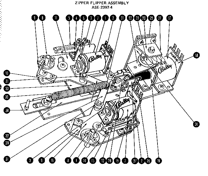

Volley Geschrieben 28. Oktober 2005 Geschrieben 28. Oktober 2005 Wenn ich es richtig in Erinnerung habe (muss heute Abend mal nachsehen) sind an der Zippereinheit zwei Spulen! Die eine große zieht die ganze Einheit zu sich und schliesst sie damit. In diesem Moment wird das Ganze dann von einem Metallplättchen in dieser Stellung mechanisch blockiert. Beim öffnen wird genau dieses Plättchen dann von einer anderen Spule angezogen und eine Feder zieht die Mechanik aus der ersten Spule raus und öffnet die Mechanik mit den Flippern wieder. Wahrscheinlich wird genau diese mechanische Arrettierung nicht funzen! Ich schick dir heute abend mal Bilder!
Volley Geschrieben 28. Oktober 2005 Geschrieben 28. Oktober 2005 Das Kläppche mit der Nr. 22 blockert die Mechanik in der Endstellung! Kontrollier da mal. Eventuell ist auch ein Treibertransistor defekt und Spule 23 hat Dauerstrom! Einfach mal beides checken und Ergebnis posten!

Carbonteufel Geschrieben 28. Oktober 2005 Geschrieben 28. Oktober 2005 Kontakt 41 (erkennt, ob Zipper geschlossen oder nicht) war dejustiert und ist von David korrigiert worden. Die Kontakte der Außenbahnen, die bei Schluß die Finger auseinander ziehen, können auch ausgeschlossen werden. Auch habe ich David bei geschlossenen Fingern auf das Spielfeld schlagen lassen: Finger blieben, wie es sein soll, zusammen. Kontakttest zeigt artig "0" - sieht also nach Dioden- oder Transi-Defekt oder mech. Problem (siehe Volley02) aus Gruß Stefan
