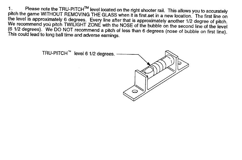

MiB Geschrieben 7. November 2005 Geschrieben 7. November 2005 Hab am Wochenende bei vielen EEs die Stellschrauben ausgebaut und sie in den Tumbler gegeben. 6 Grad ist die ungefähre Spielfeldneigung die meist genannt wird. Auch wenn das nachher sowieso nach "Gefallen" eingestellt wird, hat jemand irgendwo in den Manuals mal Werksangaben i.S. Neigung gefunden ? Gruss Michael
Matze Geschrieben 7. November 2005 Geschrieben 7. November 2005 Hi Michael, im TZ-Handbuch stehts u.a. drin. Matze
