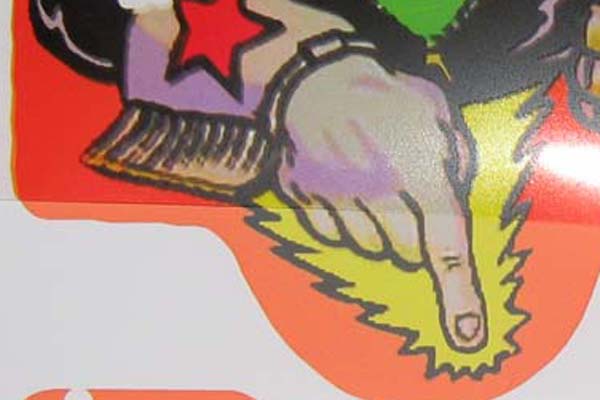

Schlenkman Geschrieben 2. Januar 2006 Geschrieben 2. Januar 2006 Hallo Zusammen! Wahrscheinlich haben alle, die sich schon mal mit der Reproduktion von Plastics beschäftigt haben, die Frage gestellt: WARUM kuckt mein Repro "anders" aus als das Original. Zunächst, die Originalen sind in einem Siebdruckverfahren bedruckt worden, d.h. im Gegensatz zu den uns zuhause zur Verfügung stehenden Druckern, die im 4-Farb-Modell CMYK arbeiten, würde hier sog. "Echtfarben" verwendet. Alle sichtbaren Buntfarben waren jeweils ein eigener Druckgang + Schwarz + noch ein bestimmtes "Weiß", damit eine entsprechende Lichtstreuung erreicht wird. Ein "Leucht-Orange" . .wurde aus reinem "Leucht-Orange" gedruckt und nicht als Mix aus Magenta und Yellow . .das ist auch der Grund, warum bestimmte Farben einfach nicht auf Tinten-/Farblaserdruckern wiedergegeben werden können. Dazu gehören übringens auch alle "Tagesleuchtfarben" . .wie z.B. beim T2 verwendet. Diese enthalten fieserweise noch Phosphorpartikel, die unter Licht, ähnlich wie ein Textmarker, extrem leuchten. Der Bedruckstoff spielt natürlich auch eine große Rolle: Materialien, die im "Auflicht" bedruckt gut aussehen, können im "Durchlicht" ( . .wie im Flipper, wenn unter dem Plastic Lämpchen sind) einfach schlecht aussehen. . . leider . . . Ich möchte jetzt eine kurze Anleitung hierzu geben, wie man selbst schöne, leuchtstarke Farben herstellen kann:

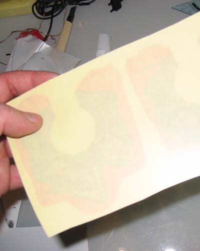

Schlenkman Geschrieben 2. Januar 2006 Autor Geschrieben 2. Januar 2006 F: Warum soll ich auf Folie/ Kunststoff ausdrucken und nicht auf z.B. auf Fotopapier??? A: Papiere sind grundsätzlich NICHT für Durchlichtanwendungen geeignet, d.h. die Fasern im Papier blocken viel zu viel Licht und wirkt zudem "wolkig" . . Hier mal ein Beispiel auf Papier . .auf dem Leuchttisch:

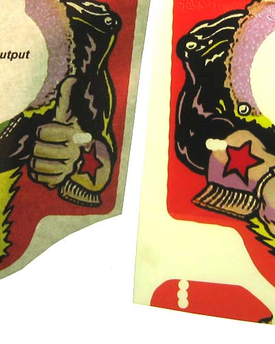

Schlenkman Geschrieben 2. Januar 2006 Autor Geschrieben 2. Januar 2006 (bearbeitet) Die o.a. milchige, halbtransparente Folie ist nach dem Ausdrucken und trocknen der Tinte im Auflicht etwas "müde" und wenig kontrastreich im Auflicht . . dafür aber im Durchlicht perfekt . . . Deswegen empfehle ich, das gleiche Motiv nochmal auf Transparenter Folie auszudrucken und standgenau miteinander zu verkleben Hier kann man auch den Gesamteindruck der Farbe noch einmal maßgeblich beeinflussen . .gerade z.B. bei kritischen Farben wie Orange oder Grüntönen . . Hier das Ergebnis mit einer teilweisen "Motivdopplung" im Auflicht . . Bearbeitet 2. Januar 2006 von Schlenkman

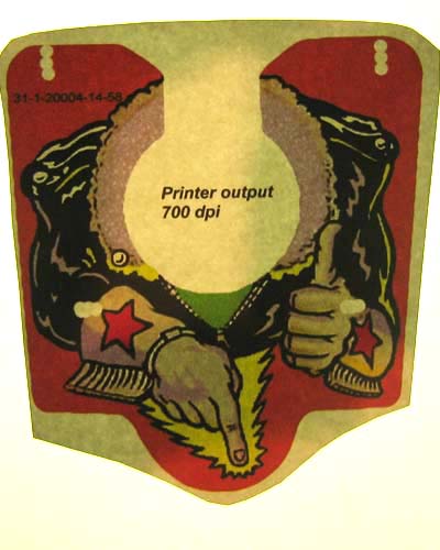

Schlenkman Geschrieben 2. Januar 2006 Autor Geschrieben 2. Januar 2006 Und so sieht Papier + Doppelfolienkaschierung nebeneinander auf dem Leuchttisch aus:

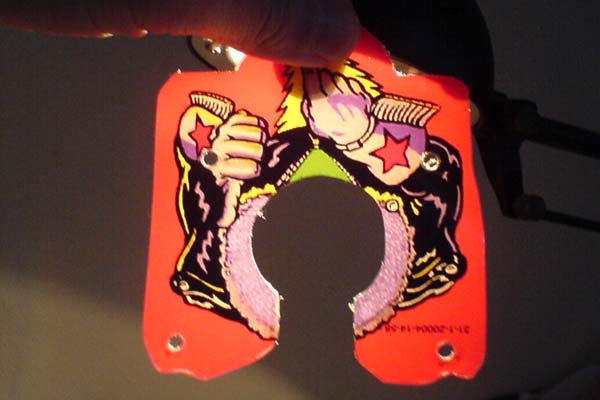

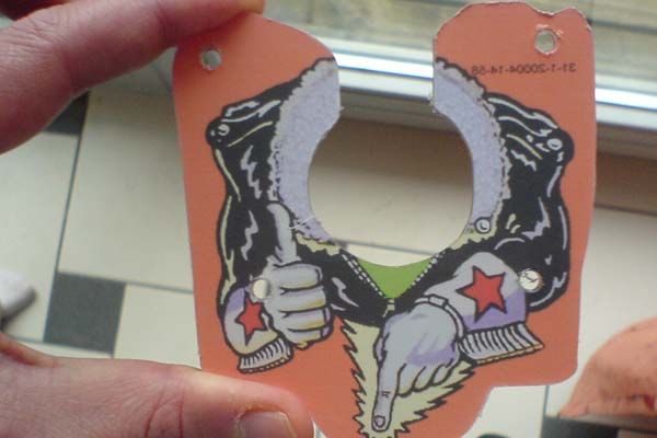

Schlenkman Geschrieben 2. Januar 2006 Autor Geschrieben 2. Januar 2006 Nach dem Aussägen ( . . ich verwende hierzu eine Dekupiersäge) siehst das jetzt im Auflicht so aus:

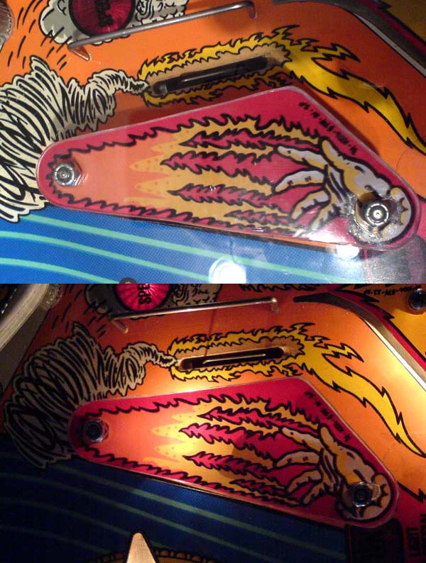

Schlenkman Geschrieben 2. Januar 2006 Autor Geschrieben 2. Januar 2006 Hier noch "Beweisfoto" vom WWi : Auflicht durch die Scheibe + Durchlicht . .
