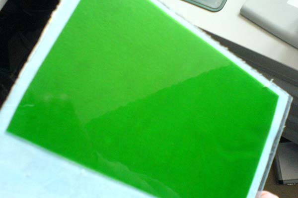

Das Ganze wird nun mittels Klebefilm auf das Lexan übertragen . ..Bild 1

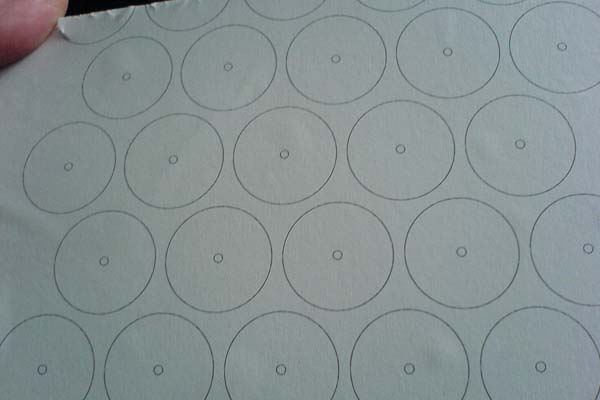

auf der Rückseite kleben wir auf die Schutzfolie die Schablone der Form . . Bild 2

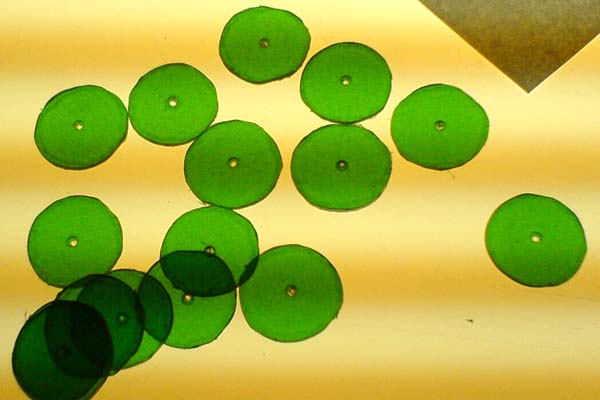

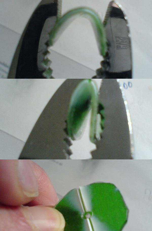

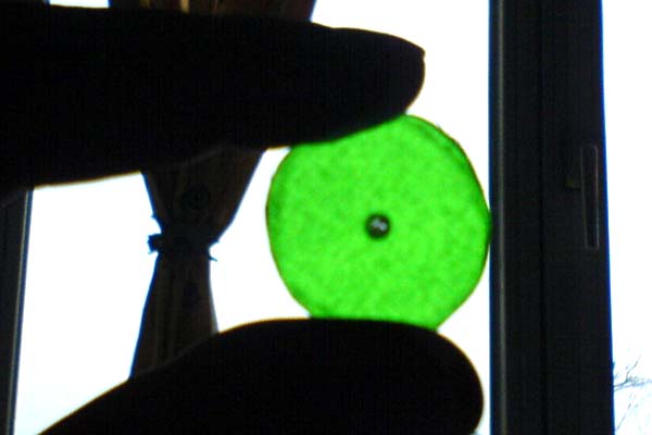

Ich habe zuerst die mittigen Löcher gebohrt, dann ausgesägt . . das Ergebnis . .Bild 3
