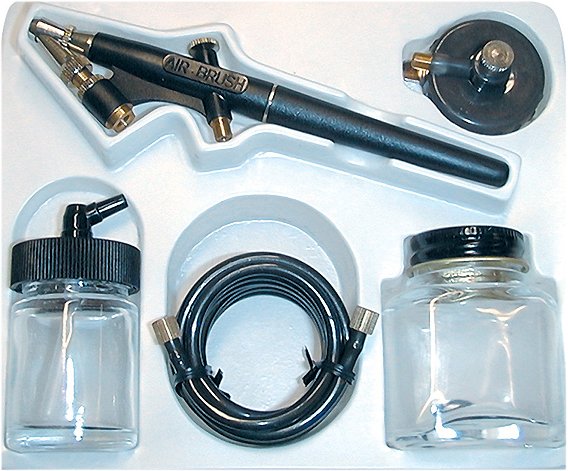

spyhunter Geschrieben 9. Februar 2006 Geschrieben 9. Februar 2006 Hallo zusammen, ich überlege, mein Monster Bash Scoop und die Drac Lane zu restaurieren. Bislang habe ich sowas noch nicht gemacht Ich habe so ein einfaches Modellbau Revel Airbrush Set, meint Ihr, das reicht von der Qualität aus um? Welchen 2K Lack aus der Dose sollte ich wohl nehmen? Vielen Dank ciao Marco
MiB Geschrieben 10. Februar 2006 Geschrieben 10. Februar 2006 Hallo Marco, Revell hat m.E. verschiedene Modelle. Wenn es eine wie diese ist
MiB Geschrieben 10. Februar 2006 Geschrieben 10. Februar 2006 dann würde ich die schleunigst in der Schublade verschwinden lassen und sie höchstens noch für erotische Spielchen wieder rausholen. Diese Teile haben meist nur einen einfachen Auslöser und Du kannst den Spritzstrahl nicht mit dem Finger beim spritzen regulieren.
MiB Geschrieben 10. Februar 2006 Geschrieben 10. Februar 2006 Wenn Du etwas Freude haben willst kauf Dir eine Double Action Pistole. Diese Teile werden auch schon ab etwa 20 Euro neu angeboten. Hier habe ich mal ein Bild von ebay gemopst:
MiB Geschrieben 10. Februar 2006 Geschrieben 10. Februar 2006 Bei einer Double Action Pistole kannst Du die Luft durch Druck auf den Auslöser aktivieren und wenn Du dann den Auslöser langsam nach hinten ziehst, kannst Du die Farbmenge individuell regulieren. Wenn Du einmal mit ner Double Action gearbeitet hast, wirst Du nichts anderes mehr nehmen. Die Pistole sollte für Spielfeldausbesserungsarbeiten eine Düsengröße von 0,2 bis 0,3mm haben. Druckluft bekommst Du über einen Kompressor (Airbrushkompressoren sind nicht lauter als nen Kühlschrank), oder aber über ne kleine 750ml? Druckluftflasche. Es gibt auch Leute die schliessen ihre Pistole an nen Autoreifen an. Wär mir aber zu blöd, damit dann laufend zur "Tanke" zu rollen. Die besseren Modelle gehen so ab 80 Euro los, sind dann überwiegend aus japanischer oder deutscher Herstellung. Ein kleiner aber feiner Hersteller ist z.B. EFBE, hier werden dann auch alle Modelle in einer schicken Holzschatulle ausgeliefert. Das ist dann aber vermutlich eher was, wenn Du schon mit einer preiswerten Pistole Erfahrung gesammelt hast. Nur meine Meinung zu diesem Thema... Gruss Michael
