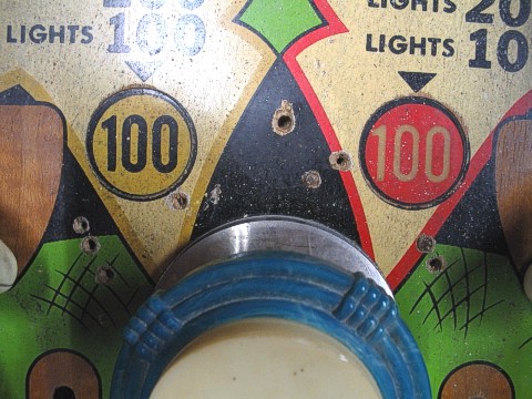

Skateball Geschrieben 20. Februar 2006 Geschrieben 20. Februar 2006 Frage an unsere Restaurations-Experten: Wie stopft/füllt man am besten diese Löcher? Mit Holzleim, Klarlack, etc.? Löcher gibt es nicht nur in schweizer Käse, sondern leider auch in Spielfeldern aus Holland.... Gruß Andreas
Gast sunshine Geschrieben 20. Februar 2006 Geschrieben 20. Februar 2006 Ich nehme 2 Kompnenten Holzspachtelmasse von Pattex. Härtet bombenfest aus und kann bearbeitet werden wie Holz, Gibbet im Baumarkt. Gruß André
Skateball Geschrieben 20. Februar 2006 Autor Geschrieben 20. Februar 2006 Dann aber vorher klarlackieren, um beim späteren Planschleifen des Holzspachtels das Spielfeld nicht zu beschädigen, oder? Gruß Andreas
Gast sunshine Geschrieben 20. Februar 2006 Geschrieben 20. Februar 2006 Das ist sinnvoll, allerdings solltest du darauf achten, daß nicht zuviel Lack in die Löcher läuft, damit der Holzspachtel sich gut mit dem Holz verbinden kann. Evtl. Streichhölzer in die Löcher stecken beim Lackieren. Ich hab das zuletzt beim Shadow gemacht. Dort war die große Abspielung bis ins Holz allerdings im #monochromen Bereich und ich hab nacher alles gespritzt, deshalb war es mir egal, das Spielfeld beim Schleifen zu beschädigen. Gruß André
kia Geschrieben 5. März 2006 Geschrieben 5. März 2006 Hi Andreas, ich kann Andrés Aussage nur bestätigen. An meinem RR waren die beiden Stehbolzen vor der Mittleren Rampe weggebrochen und die Löcher ziemlich vergrößert. Für die neuen Bolzen habe ich die Löcher erst mal mit einer Feile sauber gemacht, die Löcher von der Spielfeld- seite mit Tesafilm zugeklebt und dann die von hinten mit 2 Komp.- Kleber ausgegossen. Wenn du den Tesafilm nach dem Aushärten abziehst hast du eine relativ glatte Fläche. Danach habe ich die Löcher neu gebohrt und die Bolzen eingesetz. Fuktioniert seit ca. 1 Jahr problemlos. Gruß, kia
