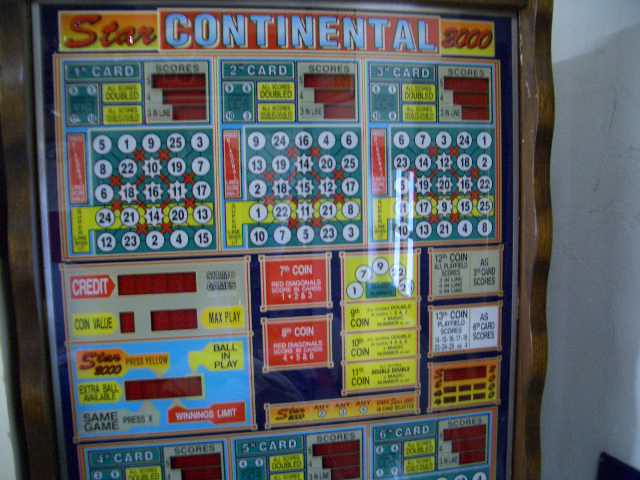

Medusa Geschrieben 16. März 2006 Geschrieben 16. März 2006 Hallo, bei folgendem Bingo (steht bei einem Freund) funzt der Sound nicht mehr - Unterlagen sind keine dabei - wo und was soll ich nachschauen? Danke Jean-Claude
Skateball Geschrieben 16. März 2006 Geschrieben 16. März 2006 Sicherungen alle ok? Spannungen ok? Lautsprecher inkl. Verkabelung ok? Verstärkerrauschen zu hören? Gruß Andreas
Medusa Geschrieben 16. März 2006 Autor Geschrieben 16. März 2006 Hi Andreas, also das Ding steht nicht bei mir, ich war Montag dort um einen Goldrush ans Laufen zu kriegen zu überholen, und habe erst mal spät abends die Schlüssel davon gefunden - der Besitzter wusste nicht, wo die versteckt waren also habe ich auch noch gar nicht die Kiste aufgemacht - nur soviel das Spiel funktioniert tadellos, aber ohne sound 'Verstärkerrauschen' nicht zu hören - absolut lautlos bei meinem nächsten Besuch (muss noch einen Combat und einen Canada Dry reparieren/überholen) werde ich deine angegebenen Spuren mal folgen bin mal gespannt was sich hinter den Kulissen verbirgt Gruss Jean-Claude
Volley Geschrieben 16. März 2006 Geschrieben 16. März 2006 Das ist ein relativ aktuelles Sirmo Bingo! Unterlagen sollte man bei Sirmo anfordern können! Vorsicht wenn die CPU einen Akku hat! Wenn Du Pech hast brauchst Du dann einen Elektronic-Key um das Teil überhaupt wieder zum laufen zu bekommen! Ohne Unterlagen würde ich an dem Teil NIX machen! Es reicht schon wenn Du die falsche Tür auf machst!
Medusa Geschrieben 17. März 2006 Autor Geschrieben 17. März 2006 Das ist ein relativ aktuelles Sirmo Bingo! Unterlagen sollte man bei Sirmo anfordern können! Vorsicht wenn die CPU einen Akku hat! Wenn Du Pech hast brauchst Du dann einen Elektronic-Key um das Teil überhaupt wieder zum laufen zu bekommen! Ohne Unterlagen würde ich an dem Teil NIX machen! Es reicht schon wenn Du die falsche Tür auf machst! Wenn das so heikel ist, lass ich mal lieber die Finger davon. Ich geb die Infos mal weiter. Vielen Dank Jean-Claude
Medusa Geschrieben 30. März 2006 Autor Geschrieben 30. März 2006 Hi das mit dem Bingo Sound ist gelöst und war irgendwie einfach zu blöde da gibt es einen roten und gelben (?Reset?knopf oder (Wirte-anti-Lärm)knopf einmal drücken und dann kommt der Sound wieder Gruss Jean-Claude
