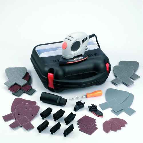

tschimmi Geschrieben 29. Februar 2004 Geschrieben 29. Februar 2004 Ich verwende die Black&Decker Mouse zusammen mit FinesseIt. Für die gibt es Schaumstoffpads zum polieren. Die B&D Mouse ist recht klein und so kommt man auch an unzugängliche Stellen ran. Da die Mouse nicht besonders stark ist, habe ich damit auch weniger Angst etwas zu ruinieren, wie ich es mit einem Polierteller hätte.
Ex0r Geschrieben 29. Februar 2004 Geschrieben 29. Februar 2004 @ tschimmi ist das die mouse von der du sprichst? will nämlich auch nicht mehr händisch polieren
avalanche Geschrieben 3. März 2004 Geschrieben 3. März 2004 Lustig, lese den Thread erst jetzt und bin heut Mittag durch den Baumarkt geschlendert - Sonderangebot B&D Mouse für 69.- CHF (43.- Euros) anstelle 139 CHF - mit dem ganzen Zubehörkrempel im formschönen Plastikkoffer - da hab ich auch zugegriffen - Testbericht folgt
