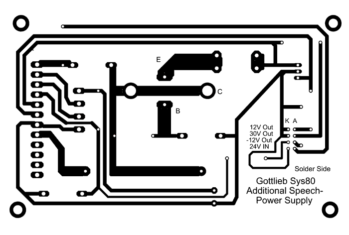

Wer in einen der europäischen Gottliebs der Sys80 Reihe (z.B.Volcano) Sprache nachrüsten will steht vor zwei Problemen: er muss ein Sprachboard finden und er braucht ein Zusatznetzteil.
Für das Zusatznetzeil habe ich jetzt eine Lösung:
Natürlich kann dies auch als Ersatzt für ein defektes Board genommen werden!
Bitte beachten: Die Schaltung wurde mehrfach von mehreren Leuten überprüft, ein Proto ist in Arbeit! Bitte vor Einbau deshalb erst mal die Spannungen überprüfen! Keine Haftung bei Schäden durch Nachbau!
