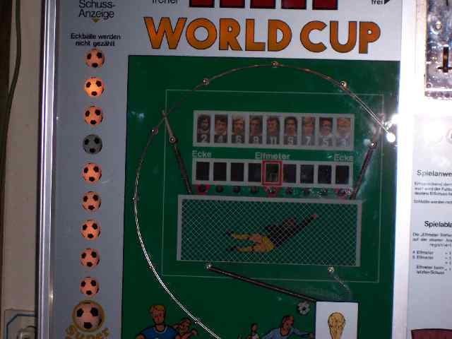

bingomex Geschrieben 13. April 2006 Geschrieben 13. April 2006 (bearbeitet) So, nachdem ich den Bildreinstelltest bestanden habe möchte ich mich beim Rolf für`s Überarbeiten meines Fußball-Fingerschlag-Gerätes nochmal öffentlich bedanken. Hat er suuuper hinbekommen. Leider gibt mein Bild dies nicht wieder. Auf jeden Fall sieht`s gut aus und funktioniert tadellos Das einzige was noch fehlt (der Rolf hatte keine zur Hand), ist eine Birne (siehe 4ter Ball) Bezeichnung der Birne(Lampe ?) Stiftsockellampe BA 9s 30V 2W, wobei der Birnenkopf kleiner als der Metallsockel sein muß (wegen Einbau) Bei Conrad gäbe es die Birne, aber der Rolf meint, daß der Metallsockel eher nicht kleiner wäre ??? Hat jemand `ne Idee, wo ich 1-2 solcher Birnchen bekommen kann ? Danke und Gruß Henry Bearbeitet 13. April 2006 von bingomex

bingomex Geschrieben 13. April 2006 Geschrieben 13. April 2006 Verkäufer ist Bernhard Wagner (GPA-Gründer)! Sollten es wirklich 30V sein texte ihn einfach mal an, eventuell hat er die ja auch! @ Volley, D a a a n k e !!! in solchen Sachen bist Du einfach unschlagbar Vielleicht, glaube ich zwar nicht, hat der Rolf sich verguckt ....... aber kann passieren, wenn 30V richtig wäre und ich 12V reindrehe ?
Volley Geschrieben 13. April 2006 Autor Geschrieben 13. April 2006 Dann brennen sie durch! Aber du kannst auch einfach mal an einer brennenden nachmessen welche spannung anliegt! Einfach mal das Messgerät dran halten!
bingomex Geschrieben 13. April 2006 Geschrieben 13. April 2006 Dann brennen sie durch! Aber du kannst auch einfach mal an einer brennenden nachmessen welche spannung anliegt! Einfach mal das Messgerät dran halten! werde ich dann mal messen Nebenbei gefragt, brennen alle nicht 30V Lampen eigentlich durch ? Also egal ob 6 - 12 oder 40 V ?
Volley Geschrieben 13. April 2006 Autor Geschrieben 13. April 2006 Nö! Wenn da wirklich 30V drauf sind brennen nur die Lämpchen die für weniger als 30V ausgelegt sind durch! (also 12V 24V 6V...) Ausserdem sollst du ein MESSGERÄT dran halten, KEIN STROMKABEL!
Rolf Geschrieben 15. April 2006 Geschrieben 15. April 2006 Jungs, erstmal sagt das der Trafo, und zweitens stehts auf den Birnchen. 12V hätte ich auch gehabt. Aber ein Blitzgerät wollte ich Henry nicht antun. Rolf
