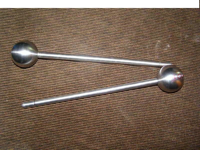

Hallo,ich habe mir eine kleine Serie an Abschußstangen machen lassen.
Diese Teile sind komplett aus Nirosta-Stahl gefertigt
Was haltet ihr davon?
Sollte Interesse bestehen,bitte PM an mich
Gruß Marcus

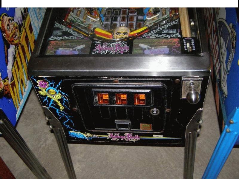

Hallo Marcus,
die sehen schick aus.
Wie liegen sie denn preislich ?
Bei dem TAF würde ich aber noch nen paar andere Sachen
Michael
Grundsätzlich ist es möglich eine Serie zu fertigen!
Da es aber sehr aufwendig ist und viele Arbeitsschritte erfordert muß man mal mit einem circa Preis von 50€ rechnen ,wenn es günstiger wird ist es ja auch ok!
Der Edelstahlstab z.B.: wird aus einem 10er Stab auf das richtige Maß geschliffen,poliert,angespitzt,genutet und Gewinde geschnitten.
Die Kugel ist eine Edelstahlkugellagerkugel,die muß zuerst ausgeglüht werden damit die sich bohren läßt,Gewinde geschnitten und später wieder poliert!
Stäbe mit kleineren/größeren Kugeln sind auch möglich
Gruß Marcus
