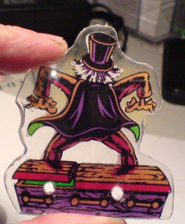

Schlenkman Geschrieben 3. Juni 2006 Autor Geschrieben 3. Juni 2006 dann das Ganze auf transparentem Inkjet-Film ausdrucken . . aber das Ganze kuckt sehr "flau" aus, weil: es feht einfach das gedruckte Weiß!!!

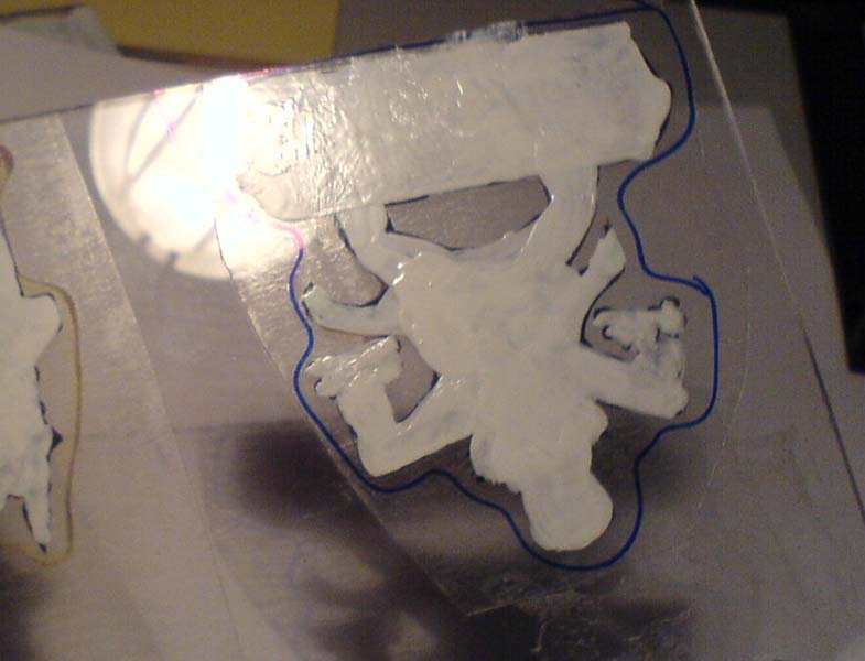

Schlenkman Geschrieben 3. Juni 2006 Autor Geschrieben 3. Juni 2006 Ich habe dann die Inkjetfolie auf der bedruckten Seite mit Klebefilm kaschiert und auf das Polykarbonat (Lexan) geklebt . . und von der unbedruckten Seite mit weißem schnelltrocknendem Lack von MIB bepinselt . .und . .

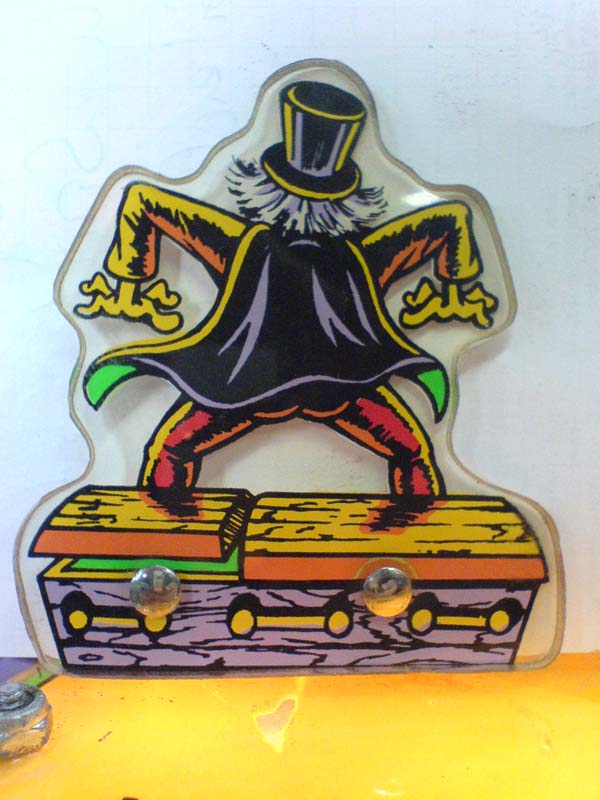

Schlenkman Geschrieben 3. Juni 2006 Autor Geschrieben 3. Juni 2006 und noch aussägen . . . Fertig . ( klaro, die kanten müssen noch poliert werden . . )

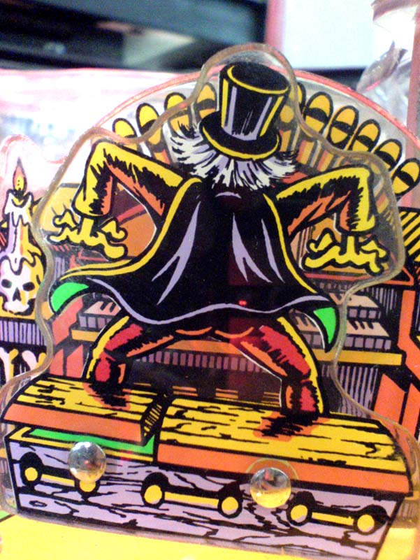

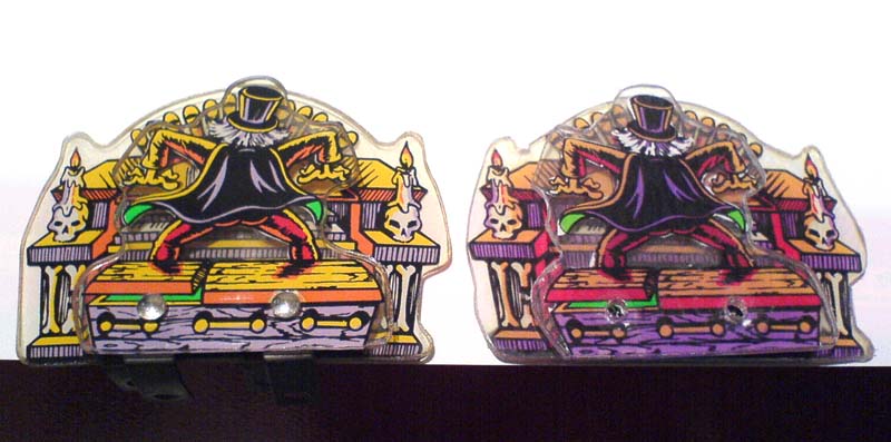

Schlenkman Geschrieben 3. Juni 2006 Autor Geschrieben 3. Juni 2006 Hier jetzt nochmal der Vergleich zum Original . . Leider ist das Repro etwas "rotlastig" aber .. im eingebauten Zustand fällt das nicht mehr auf . .

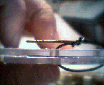

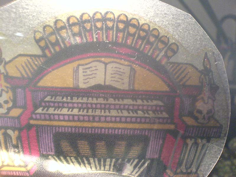

Schlenkman Geschrieben 3. Juni 2006 Autor Geschrieben 3. Juni 2006 Ich habe so eine Gummischeibe für so einen "Pseudo-Dremel" vom Aldi . . Das geht bei mittlerer Drehzahl eigentlich auch sehr gut . . . Hier mal ein Pic von der seitlichen Kante . .aus der Webcam
