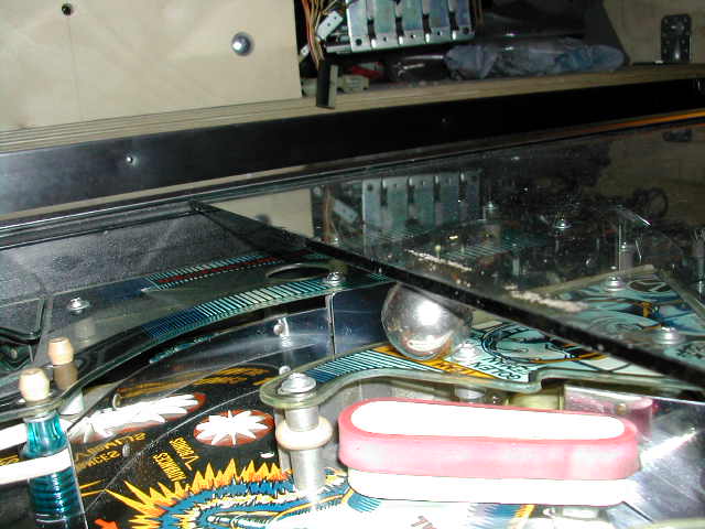

det Geschrieben 2. November 2006 Geschrieben 2. November 2006 (bearbeitet) Hallo Freunde, hallo Hoomi! Ich habe folgendes Problem: Ich muss mir eine Schutzvorrichtung bauen, damit bei meinem Spectrum die Kugel nicht mehr zwischen einer Abdeckung und der Abdeckscheibe hängenbleibt EDITIER: Ist natürlich ein Vector! Bearbeitet 2. November 2006 von det

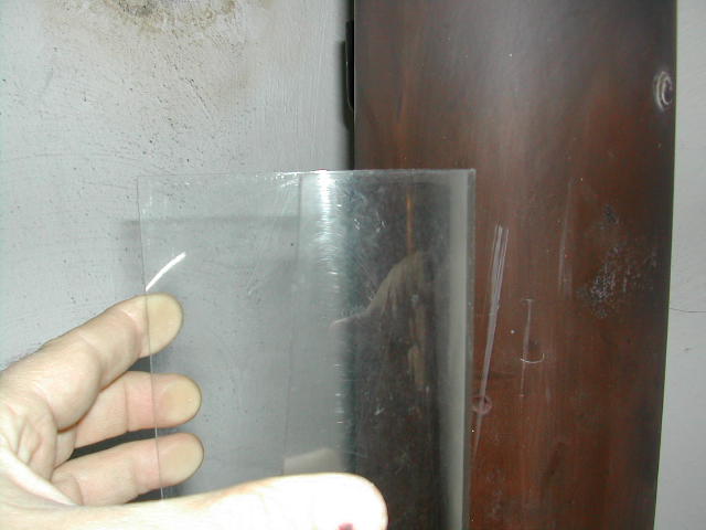

det Geschrieben 2. November 2006 Autor Geschrieben 2. November 2006 Probeweise habe ich ein Stück Plastik (was immer es für ein Material sein mag?) versucht mit Hitze zu biegen und bekam folgendes Ergebnis:

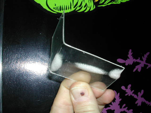

det Geschrieben 2. November 2006 Autor Geschrieben 2. November 2006 Der blaue Fleck auf meinem Daumen tut übrigens nichts zur Sache! Ich habe eine Gasflamme benutzt, die offensichtlich zu heiss war. Da der Knick etwa 10 cm lang sein muss, ist das 1. Problem, wie ich gleichmäßig auf diese Länge erhitzen kann und 2., wie ich die Hitze kontrollieren kann. Danke und Gruß Det
Volley Geschrieben 2. November 2006 Geschrieben 2. November 2006 1. Das ist KEIN Spectrum sondern ein Vector! 2. Ich mache das entweder im Backofen (so ca 60-80 grad) oder vorsichtig mit einer Heissluftpistole! Offene Flamme ist immer schlecht! Wichtig ist langsam und gleichmäßig erhitzen!

det Geschrieben 2. November 2006 Autor Geschrieben 2. November 2006 So, ich habe mich zu einer Brachialmethode entschlossen: 1. dünne Kunststoffplatte unter Spannung gehalten und dann an das Rohr meines Kaminofens gehalten, bis durch die Hitze eine Kante entsteht.

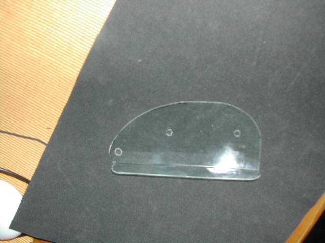

det Geschrieben 2. November 2006 Autor Geschrieben 2. November 2006 (bearbeitet) Dann Form mit einer einfachen Haushaltsschere ausgeschnitten und die "Bohrungen" angezeichnet. Bearbeitet 2. November 2006 von det

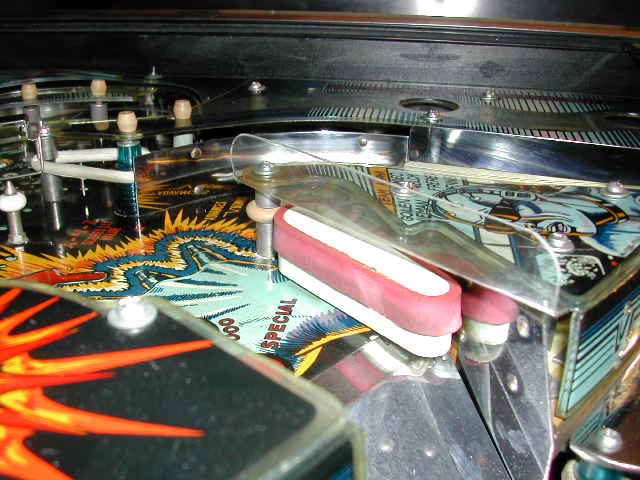

det Geschrieben 2. November 2006 Autor Geschrieben 2. November 2006 Heute abend bin ich echt brutal drauf! Die Löcher wurden mit einem heissgemachten Kreuzschlitzschraubendreher durchgedrückt. Das Ganze unter das betreffende Plastic gesetzt und fertig! Voilà!!!
