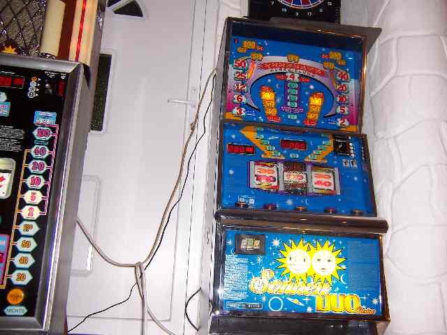

bingomex Geschrieben 23. November 2006 Geschrieben 23. November 2006 @ Helmut, Du mußt dem Klaus noch erkären, wie Du den " Sonnen duo casino " wieder vom Startalarm befreit hast.
Drugi Geschrieben 23. November 2006 Geschrieben 23. November 2006 Habe einfach im Einstellmenue die Lichtschranken (dient zur Sicherheit) abgeschaltet. Jetzt können wir fleißig beim Henry manipulieren. Bringe am Dienstag die Kiste mit den sichergestellten Drahtbügeln mit . Dann hätte ich aber einen Erzfeind.
