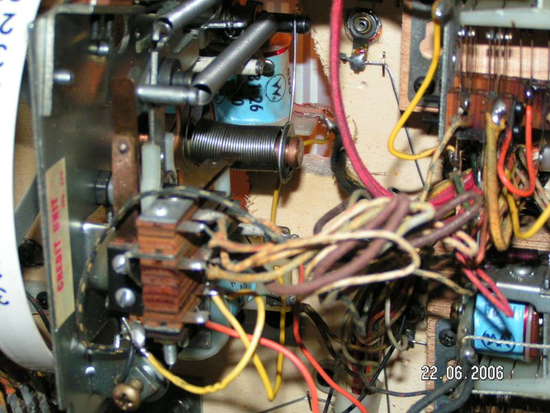

Stronzo Geschrieben 4. Januar 2007 Geschrieben 4. Januar 2007 Hast Du auch schon den Mechanismus der Spielanzahl-unit gereinigt? Oder das Ding ein paar mal von Hand betätigt? Hat 2 Spulen dran, eine für aufwärts und eine für abwärts. Drücke mal auf die plunger. Wahrscheinlich nur schwergängig. Grüsse Andy

Stronzo Geschrieben 5. Januar 2007 Geschrieben 5. Januar 2007 Hallo Andy. Das ist bestimmt die Einheit, mit den vielen kleinen Federn, die auf einer Kontaktplatte schleifen oder ? Werd ich morgen mal schauen. Gib dir dann Bescheid obs daran lag. Besten Dank erstmal für den Tipp. Ich meine dieses Teil hier: da sind vorne unten und hinten oben je eine Spule dran, die auf- bzw. abwärtszählen. Foto ist vom Williams Grand Prix '76, müsste bei dir ähnlich aussehen. Hatte mit genau diesem Teil das genau gleiche Problem wie Du nun. Ursache war schwergängiger Mechanismus an den Lagerpunkten des Ausrückhebels. Mit Iso getränkt, aufgesogen und etwas (!) Teflonspray drauf und seitdem ist Ruhe. Meine mich auch zu erinnern, dass auser der halben Umdrehung nix zu hören war ausser das Brummen der Spule in der BAckbox, der Scoremotor war glaube ich still/lief nicht an oder nur ganz kurz. Beschwören kann ich das aber nicht mehr. Viel Erfolg! Andy
