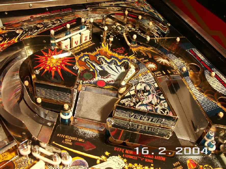

earlymember Geschrieben 16. Februar 2004 Geschrieben 16. Februar 2004 beim vector hatte ich die ewigen scheibenklatscher auf dem oberen spielfeld satt, nachdem dort regelmäßig die kugel auf dem plastik liegenblieb. abhilfe brachte einer kleinerer flipperfinger (aus dem flash gordon). das kleine pendant aus dem vector passt nicht, da spiegelverkehrt. was meint ihr: too much customizing? wo
okaegi Geschrieben 16. Februar 2004 Geschrieben 16. Februar 2004 Ich hab einfach unter das Plastic noch einen Abstandshalter gemacht, seitdem keine Probleme mehr... Gruss Oliver
Steelstopper Geschrieben 16. Februar 2004 Geschrieben 16. Februar 2004 Wie sieht das normalerweise aus ? Mario (nur Vector-Gastspieler)
ozzy Geschrieben 17. Februar 2004 Geschrieben 17. Februar 2004 Das sieht sogar besser aus. Geil. Normalerweise sitzt da oben ein normal großer breiter Bally Finger. Wer hat noch so einen kleinen Flipperfinger für meinen Vector ? Passt gerade, da ich noch am Zusammenbau bin. Gruss Jochen
okaegi Geschrieben 17. Februar 2004 Geschrieben 17. Februar 2004 Hallo Jochen, Wenn du zwei Vectorspielfelder hast, sollte doch auf dem anderen links unten noch so ein kleiner Flipperfinger drauf sein ??? Gruss Oliver
Skateball Geschrieben 17. Februar 2004 Geschrieben 17. Februar 2004 @okaegi: Dann steht der Schriftzug "Flipper" aber auf den Kopf... Gruß Andreas
ozzy Geschrieben 17. Februar 2004 Geschrieben 17. Februar 2004 Ja ja 2 Spielfelder = 2 kleine Finger. Ne ne den kleinen hat Werner in der Schweiz gelassen, wäre nicht über den Zoll gegangen da ja Flipper drauf steht. Und genau, Falsch rum. Übrigens, mein Vector läuft nun ohne Probleme. Gruss Jochen
Skateball Geschrieben 17. Februar 2004 Geschrieben 17. Februar 2004 Obwohl ich persönlich doch eher zu der Lösung mit dem Abstandhalter greifen werde. Aber das ist halt persönliches Empfinden. Gruß Andreas
