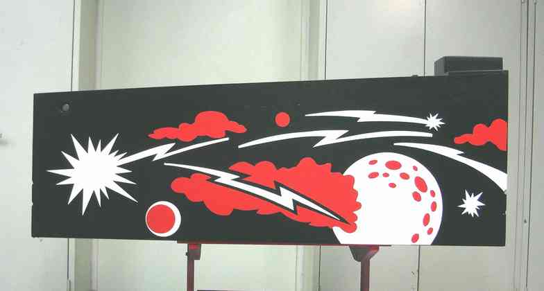

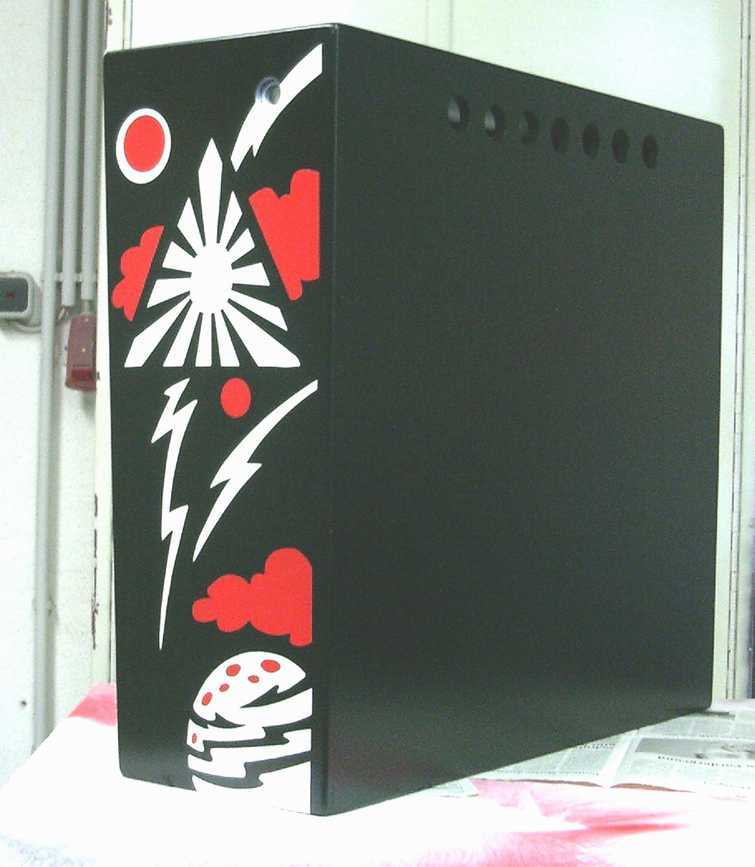

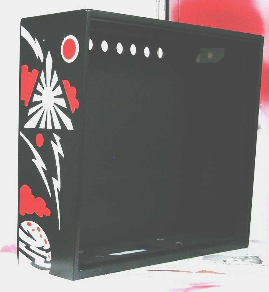

Tommi Geschrieben 8. März 2007 Autor Geschrieben 8. März 2007 Hi Freunde, versuche jetzt mal auf die Schnelle ein paar Fotos von Cabinet und Backbox einzustellen ;-) Viele Grüße Thomas
Tommi Geschrieben 8. März 2007 Autor Geschrieben 8. März 2007 (bearbeitet) Bearbeitet 9. März 2007 von Tommi
Tommi Geschrieben 9. März 2007 Autor Geschrieben 9. März 2007 (bearbeitet) Bearbeitet 9. März 2007 von Tommi
Tommi Geschrieben 11. März 2007 Autor Geschrieben 11. März 2007 Guten Abend, Ihr habt es sicher gemerkt - mit dem Einstellen der Fotos bin ich noch am "rumprobieren" ;-) Cabinet und BB hab ich heute Abend eine Ladung Klarlack (sogar ohne Läufer) spendiert - muß ja mal weitergehen :-) Das Playfield hab ich zwischenzeitlich mit Isopropylalkohol und Schmutzradierern weiterbearbeitet - die Krähenfüße sehen nun schon einigermaßen alt aus. Ziel ist die möglichst Originalgetreue Wiederherstellung des Playfields - natürlich im Rahmen meiner (finaziellen) Möglichkeiten/Fähigkeiten und der leider nicht vorhandenen Talente in Bezug auf "Malerei" :-)) Bei ebay werden diverse "double-action" Airbrushpistolen für um die 40 EUR angeboten. Da ich ja kein Künstler bin und auch keine "echten" Bilder damit malen will, ist meine Frage an die Profis ob diese Pistolen für die Restauration eines Playfields ausreichend sind. Mir ist klar das es für diese Pistolen i.d.R. keine Ersatzteile u.ä. gibt. Viel Grüße und einen schönen Abend Tommi
Tommi Geschrieben 11. März 2007 Autor Geschrieben 11. März 2007 (bearbeitet) BB_Front Bearbeitet 11. März 2007 von Tommi
Tommi Geschrieben 11. März 2007 Autor Geschrieben 11. März 2007 (bearbeitet) BB_restauriert Bearbeitet 11. März 2007 von Tommi
