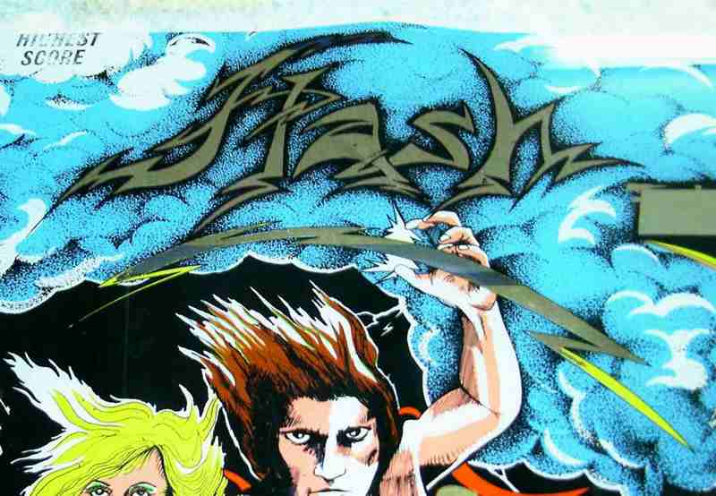

Tommi Geschrieben 11. Juni 2007 Geschrieben 11. Juni 2007 Guten Tag, bin nun dabei das BG meines Flash zu restaurieren. Insbesondere die roten Flächen des Schriftzuges waren/sind nur noch als "Gekrissel" vorhanden. Habe mich deshalb entschlossen das Gekrissel vorsichtig mit dem Skalpell zu entfernen und die Fläche (nach dem Aufbringen von Michaels BG-Klarlack) neu zu airbrushen. Gleiches trifft auch für den gelben Blitz im oberen Bereich zu. Lediglich bei dem Umhang der netten Dame bin ich mir nicht sicher wie ich verfahren soll. Auch hier ist eine rel. große Stelle angegriffen. Frage 1: Umhang komplett neu lackieren oder nur die schadhafte Stelle freikratzen und ausbessern? Frage 2: Welchen Lack würdet ihr für die Ausbesserungen empfehlen? Den gleichen Acryllack mit dem auch die Ausbesserungen am Playfield vorgenommen werden oder gibt es etwas "spezielles"? Viele Grüße Thomas

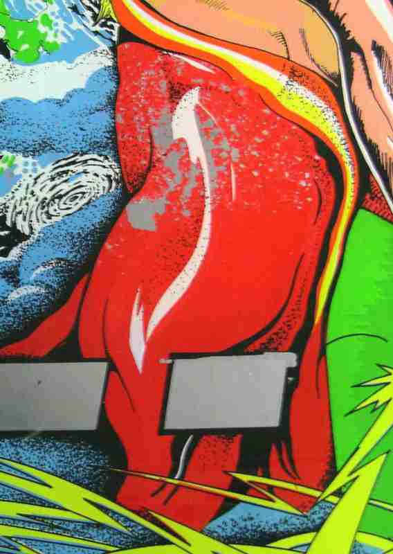

Tommi Geschrieben 23. Juni 2007 Autor Geschrieben 23. Juni 2007 (bearbeitet) Bild 1 Bearbeitet 23. Juni 2007 von Tommi
MiB Geschrieben 24. Juni 2007 Geschrieben 24. Juni 2007 Hallo Tommi, na das ist ja ne richtige Fleißarbeit. Hast Du den roten Umhang jetzt in grün lackiert, oder ist das Maskierfolie ? Gruss Michael
Tommi Geschrieben 30. Juli 2007 Autor Geschrieben 30. Juli 2007 Hallo, hier ein kurzer Zwischenstand: Mein Versuch Umhang und FLASH-Schriftzug mit Airbrushfarbe von Createx zu brushen ist leider in die Hose gegangen. Deckt einfach zu stark, leuchtet nicht mehr durch. Hab die Farbe jetzt wieder runter geholt, die Scheibe in die Ecke gestellt und am Playfield weiter gemacht. Nächster Versuch wird mit lasierender Farbe und evtl. eine Schicht weiß drüber sein. Viele Grüße Thomas
