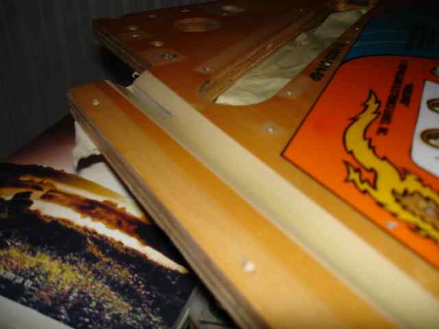

so sah er aus als ich ihn abgeholt hab...
ein bisschen schmutz

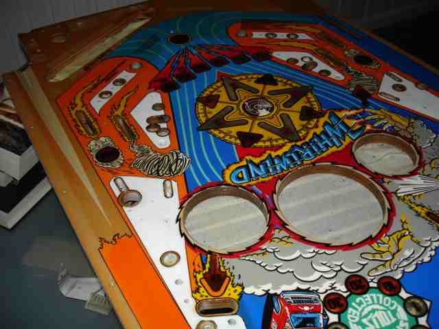

mylar is runter, hier sieht man die weißen stellen und die kaputten decals
beim ersten flipper hatte ich alles gepinselt, diesmal hab ich's mit der airbrush pistole versucht smile.gif
hab das spielfeld angeschliffen und dann erstmal das weiß wieder richtig weiß gemacht
das neue weiß und eine der goßen stellen wo die farbe mit abgegangen is, ich hoffe
ich krieg das einigermaßen wieder hin
