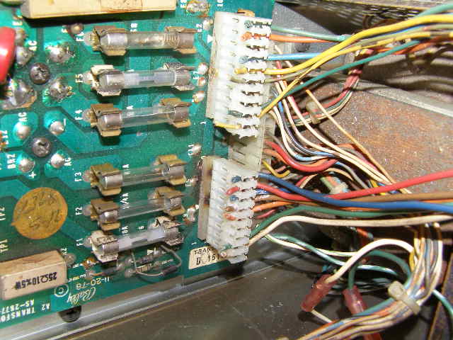

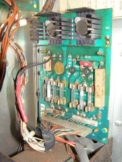

Ballychamp Geschrieben 23. Juli 2007 Geschrieben 23. Juli 2007 Hallo,an meinem Kiss fehlen beide Stecker für das Netzboard.Bräuchte die Kabelfarben/belegung von den beiden Steckern Gruß Marcus

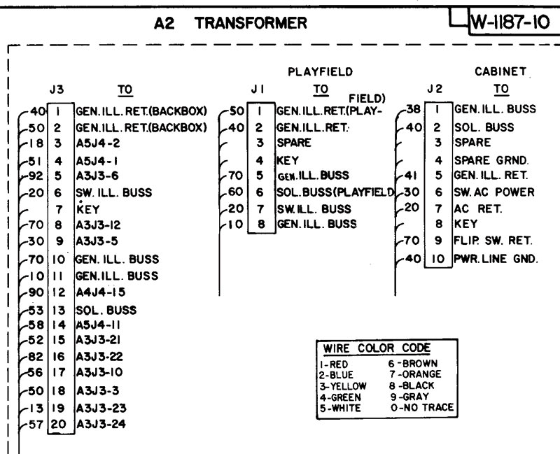

Ballychamp Geschrieben 24. Juli 2007 Autor Geschrieben 24. Juli 2007 Hallo,nochmal Leider ist im Manual ein Fehler drinn!Typisch Amis halt Stecker J1 laut Bild vom Frank hat 8Pins,hat aber mit Key 9 Steht auch laut Manual bei A2 Transformer-Board Nun bin ich mir nicht sicher ob meine Belegung so richtig ist,da die GI vom Playfield nicht funktioniert.Backbox geht Weiteres kann ich auch noch nicht testen,da ich noch nicht weiß ob die MPU funktioniert. Gruß Marcus

Skateball Geschrieben 24. Juli 2007 Geschrieben 24. Juli 2007 GI Playfield geht über die Pins 1/2 und 5/8. Miß dort mal, ob da überhaupt die Spannung anliegt. Der zusätzliche Pin9 ist parallel geschaltet zu Pin7 (Switched Ill. Buss). Gruß Andreas
Drugi Geschrieben 24. Juli 2007 Geschrieben 24. Juli 2007 Die Schneid-Klemmtechnik ist nicht schlechter als die Crimp-Technik. Wenn die Crimp-technik so gut wäre, dann müßten die Stecker jetzt nicht erneuert werden. Bei der Schneid-Klemmtechnik bekommt der Stift von 2 Seiten Kontakt, bei den Crimps im Normalfall nur von einer. Der Nachteil der Schneid-Klemmtechnik ist, das man nur in einem bestimmten Bereich unterschiedliche Drahtstärken z.B. AWG 16 -20 und von 22-26 bis nehmen kann. Für Bally Netzteile mit dicken und dünnen Drähten in einer Reihe also nicht empfehlenswert. Aber auch die Crimps gibt es für die verschiedenen Drahtstärken, doch wer nutzt das schon? Es werden immer nur die Einheitscrimps gekauft für die dicken Drähte, die dünnen sind dann genauso schlecht verarbeitet. Gruß drugi
