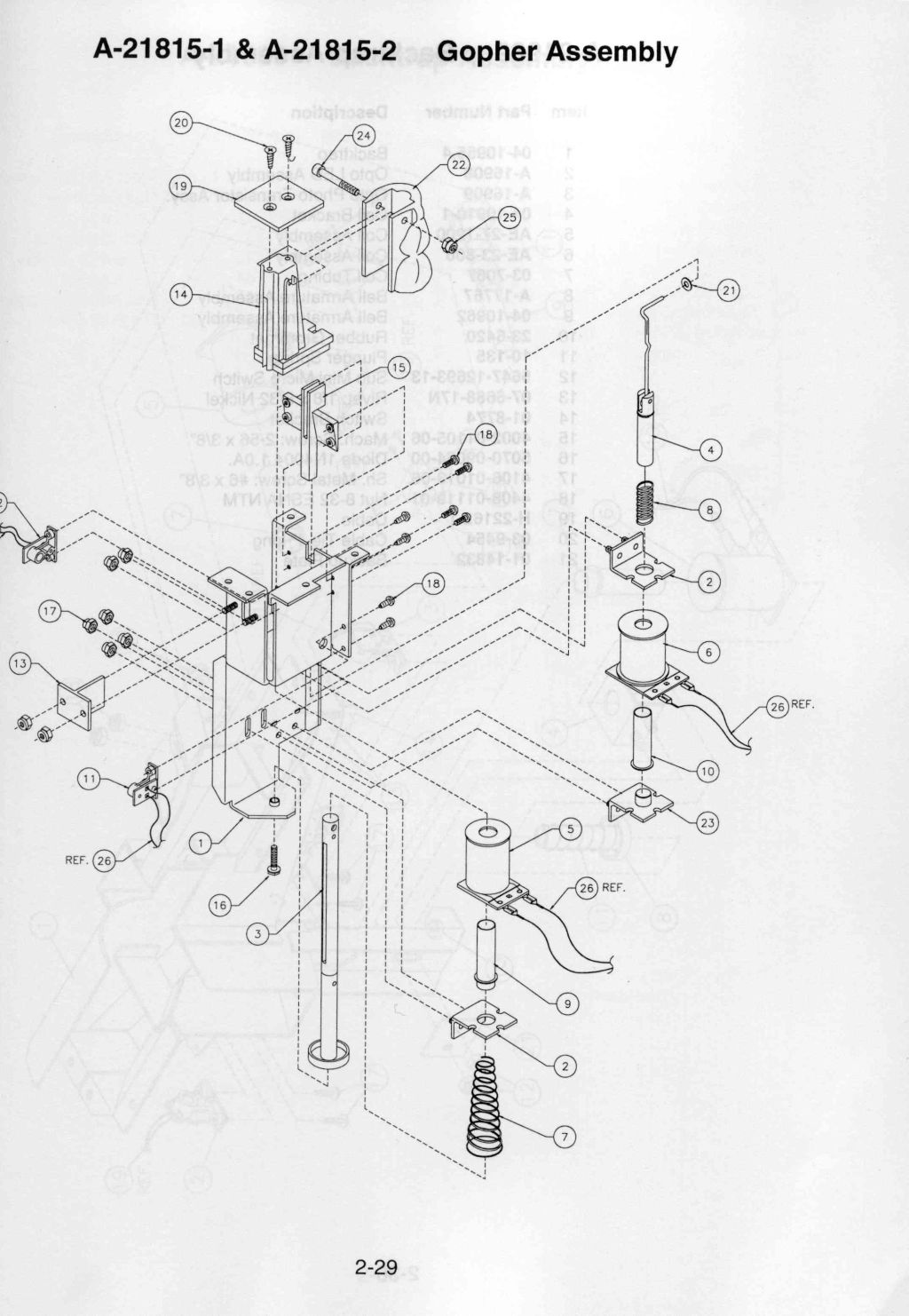

Drugi Geschrieben 19. August 2007 Geschrieben 19. August 2007 Das ist ja wirklich eine dolle Klappermechanik. Spule(6) ist die für "ab", der Plunger mit mit dem Drahtbügel wird bestimmt irgendwo abenteuerlich eingehangen oder fehlt die Feder? Da wird das Problem liegen.
MCV Geschrieben 22. August 2007 Autor Geschrieben 22. August 2007 Hallo Drugi, ich habe Dein Posting gerade erst gesehen. Ich war die letzten Tage etwas ähm abgelenkt Bei Dir werden Sie geholfen Also bis auf die fehlende Unterlegscheibe Nr. 21 sieht das bei mir exakt so aus wie auf dem Bild. Ich werde das ganze Grümpel noch mal ausbauen, zerlegen und wieder zusammensetzen. An der Spule liegt es wohl nicht. Gewechselt auf die andere Gophermechanik funzt die Spule einwandfrei. Ich melde mich, wenn es etwas neues gibt. Bis dahin erstmal vielen Dank nach Heisingen Liebe Grüße Michael

MCV Geschrieben 25. September 2007 Autor Geschrieben 25. September 2007 Und Dank Drugi funzt die Kiste wieder Nochmal ein großes Dankeschön nach Heisíngen Da wäre ich wohl in diesem Leben nicht mehr drauf gekommen. Die Lösung war der Austausch einer Stahlunterlegscheibe gegen eine solche aus Messing. Kleine Ursache - große Wirkung. Ich geh dann mal ein paar Gofers ärgern Liebe Grüße Michael
