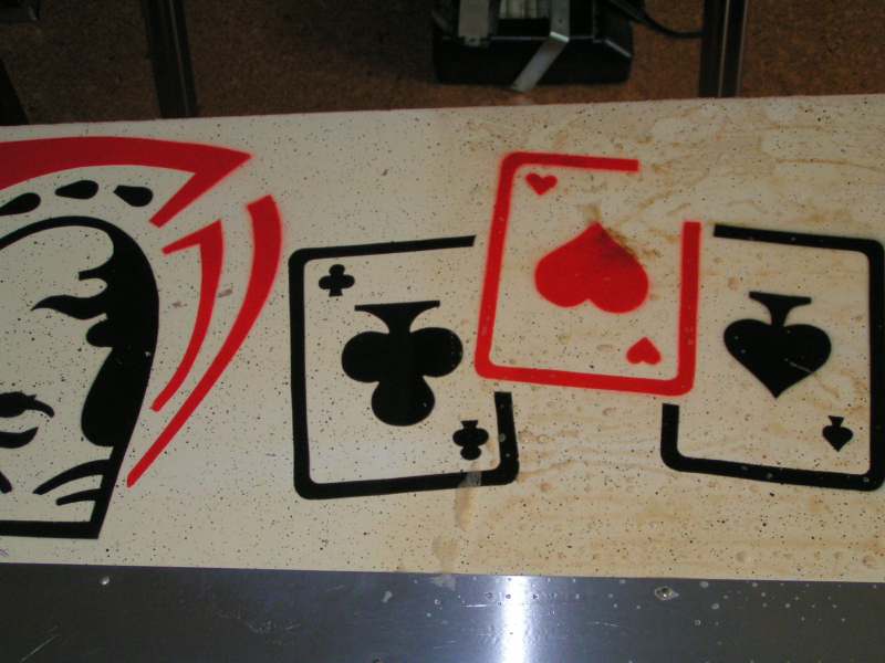

Volley Geschrieben 8. September 2007 Autor Geschrieben 8. September 2007 Und direkt mein erster Hilfeschrei: Was nimmt man gegen massiven Nikotinbelag? Red Devil versagt, selbst nach Einwirkzeit und mehrfacher Anwendung! Schmutzradierer helfen nicht! Ich denke wir reden hier nicht über HB oder West sondern über Gitanes oder Gauloises ohne Filter in der 1970er Version...

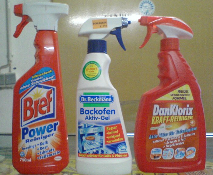

Volley Geschrieben 10. September 2007 Autor Geschrieben 10. September 2007 Neues von der Nikotinfront! An vier verschiedenen Stellen durften vier verschiedene Reiniger ihr Können unter Beweis stellen! Alle drei Reiniger bekamen die laut Anleitung auf den Flaschen angegebene Einwirkzeit bevor drüber gewischt wurde! Die Tests in Einzelnen und in Kürze: Dr. Beckmann Backofen Aktiv Gel - Nikotin 0:1 für Nikotin! Dan Klorix Kraft Reiniger (Chlorreiniger) - Nikotin 0:2 für Nikotin! Bref Power Reiniger - Nikotin 0:3 für Nikotin! Finesse it - Nikotin 0:4 für Nikotin! Nach lesen der Anleitungen hatte ich eigendlich Angst das sich das Zeug bis zum Boden durchäzt, aber im Nachhinein zeigt sich mal wieder der Unterschied zwischen Werbung und Wirklichkeit.... Hat noch jemand einen Vorschlag um das Zeug zu entfernen? Ich werde mir jetzt erstmal Kaltreinger an der Tanke besorgen....

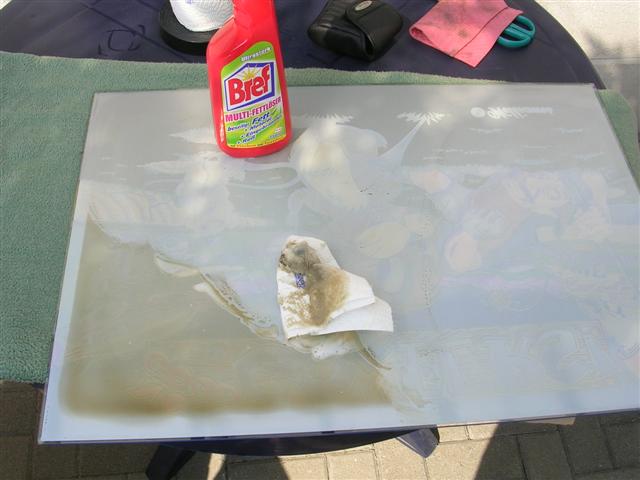

MCV Geschrieben 10. September 2007 Geschrieben 10. September 2007 (bearbeitet) Hi Volley, Du hast das falsche Bref erwischt. http://www.bref.de/prod_multi.php Versuch es mal mit Bref Multi-Fettlöser. Das wird sicher das 1:0 für Bref gegen das Nikotin. Hab' derer Tage noch ein EE Gehäuse damit gereinigt. Bref auf Küchenrolle uns einfach drüberwischen. Das Zeug löst Nikotin sofort! Nach 2 Durchgängen ist der Sotter weg. Viel Glück Gruß Michael Bearbeitet 10. September 2007 von MCV
Stronzo Geschrieben 11. September 2007 Geschrieben 11. September 2007 MCV war schneller: nimm das "richtige" Bref. Nur kurz einwirken lassen reicht meistens schon:

MCV Geschrieben 11. September 2007 Geschrieben 11. September 2007 (bearbeitet) MCV war schneller: Hi ho Stronzo, auch dank Deiner Tipps bin ich mittlerweile zum Reinigungsmittelexperten mutiert Das "richtige" Bref ist mittlerweile meine Allzweckwaffe für fast jeden Anwendungsfall. @ Volley Gib' mal eine Handvoll ranziger (nicht rostiger) Schrauben in ein Gefäss und spritze 3 bis 4 Spühstösse Bref hinterher. Einwirken lassen - abspülen - clean. Viel Spass Gruß Michael Bearbeitet 11. September 2007 von MCV

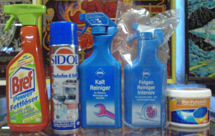

Volley Geschrieben 11. September 2007 Autor Geschrieben 11. September 2007 So, weiter gehts mit der 2. Runde im Reinigertest: Heute mit: - Bref Power Fettlöser - Sidol Backofenspray - Aral Kaltreiniger - Aral Felgenreiniger - Schlecker Bio-Putzstein
Volley Geschrieben 11. September 2007 Autor Geschrieben 11. September 2007 Nach der ersten Halbzeit stand es 0:4 für Nikotin. Hier nun die zweite Halbzeit: - Bref Power Fettlöser - Nikotin 0:5 - Sidol Backofenspray - Nikotin 0:6 - Aral Kaltreiniger - Nikotin 0:7 - Aral Felgenreiniger - Nikotin 0:8 - Schlecker Bio-Putzstein -Nikotin 1:8 Ausgerechnet das Biozeug holt Nikotin runter? Das schrie nach einem weiteren Versuch an anderer Stelle. Ergebnis: - Schlecker Bio-Putzstein -Nikotin 1:9 Es konnte also NICHT am Biozeug liegen. Deswegen zwei weitere Versuche: - Bref Power Fettlöser + Wurzelbürste - Nikotin 2:9 - Sidol Backofenspray + Wurzelbürste - Nikotin 3:9 Es scheint also so zu sein, dass die maximale Einweichzeit in Verbindung mit mechanischer Reinigung (Wurzelbürste) Erfolg zeigt. Denke das war auch das Glück vom BioZeug! Auch da ist ein kleiner Schwamm mit rauher Oberfläche bei und vorher hat mindestens ein anderer Reiniger diese Stelle bearbeitet! Werde das Freitag noch mal an einer großen, unbehandelten und verdereckten Seitenfront verifizieren!
Volley Geschrieben 11. September 2007 Autor Geschrieben 11. September 2007 @MCV: Das ist aber irgend eine glatte Oberfläche auf dem Bild, kein lackiertes Holzgehäuse! Die Ergebnisse sind so mit Sicherheit nicht vergleichbar!
MCV Geschrieben 12. September 2007 Geschrieben 12. September 2007 (bearbeitet) Hi Volley, das sollte auch nur die Wirkung verdeutlichen - 1 Wisch und weg Wie gesagt habe ich damit auch problemlos das (Holz-) Gehäuse meines Bobby Orr (s.u.) und Pat Hand gereinigt. Leider habe ich davon keine Bilder gemacht. Das sah aber ähnlich aus wie bei Stronzo. Das Nikotin hatte bislang bei mir null Chance gegen den Multi-Fettlöser auch ohne jegliche mechanische Einwirkung mit Bürste o.ä. Ich frage mich gerade, was Du da auf Deinem Gehäuse hast Das scheint nicht der "übliche" Flipperdreck zu sein. Liebe Grüße und weiterhin viel Glück Michael Bearbeitet 12. September 2007 von MCV
