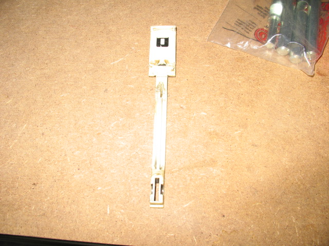

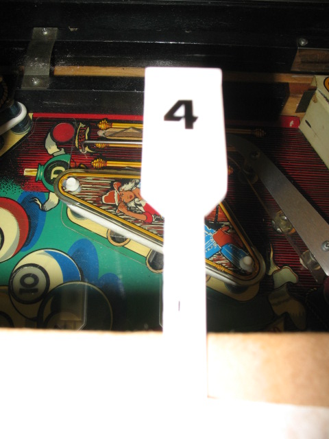

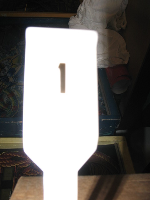

Hobbykoch Geschrieben 3. Oktober 2007 Geschrieben 3. Oktober 2007 Hallo Mannen, ich habe nun meine Flipper - Sommerpause beendet und kümmere mich nun um einen Centauer 2. Spielfeld geht so einigermaßen, ein paar Abspielungen, Plastics alle heile, dreckig und süffig. Elektronic ist dank Drugi top ! Zunächst ein paar Bilder von den Targets. Ich habe mir neue Targets gesucht und werde Reprodecals aufkleben. Wie soll ich die bitte schützen ?

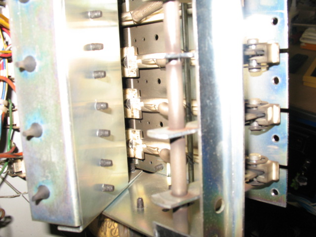

Hobbykoch Geschrieben 3. Oktober 2007 Autor Geschrieben 3. Oktober 2007 (bearbeitet) Die O R B S Targetbank. Muß man wohl alle mühevoll ausbauen oder hat da wer einen Trick ? Bearbeitet 3. Oktober 2007 von Hobbykoch

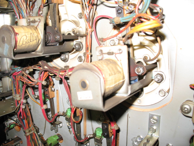

Hobbykoch Geschrieben 3. Oktober 2007 Autor Geschrieben 3. Oktober 2007 (bearbeitet) Bei den Bumpern müssen noch die Plunger und Hülsen gewechselt werden. Bearbeitet 3. Oktober 2007 von Hobbykoch

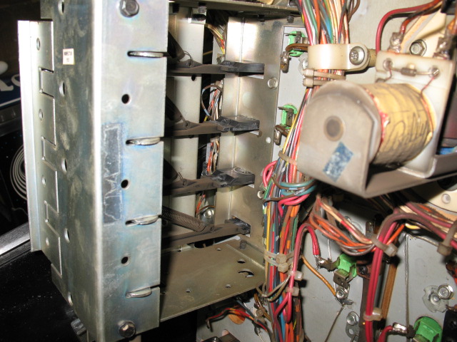

Hobbykoch Geschrieben 3. Oktober 2007 Autor Geschrieben 3. Oktober 2007 (bearbeitet) Der riesen Süff ! 4 Targets zum Release Bearbeitet 3. Oktober 2007 von Hobbykoch

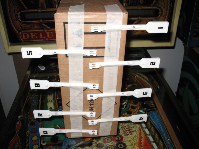

Hobbykoch Geschrieben 3. Oktober 2007 Autor Geschrieben 3. Oktober 2007 (bearbeitet) 1 2 3 4 Targets; scheinen nicht so mitgenommen zu sein. Werde ich nur säubern Bearbeitet 3. Oktober 2007 von Hobbykoch
Duffy Geschrieben 3. Oktober 2007 Geschrieben 3. Oktober 2007 Hallo Uwe, das sieht aber (nach meinem Empfinden) ganz normal aus. - So ähnlich war meiner auch. Wenn du die Targeteinheiten zerlegst und ordentlich sauber machst, kann man "normalerweise" die Targetbeschriftungen mit schwarzer Revellfarbe (oder anderer Farbe deiner Wahl) anständig nachmalen. - Hält bei mir schon seit gut einem Jahr ohne, dass da Abnutzungserscheinungen zu erkennen sind. Christian
Dr.Boely Geschrieben 3. Oktober 2007 Geschrieben 3. Oktober 2007 (bearbeitet) Salü! Nun, die Ballybänke sind ziemlich hakelig gegenüber den Gottliebbänken, aber egal denn wie auch immer würde ich an deiner Stelle keinerlei Arbeiten an montierten Bänken machen! Will damit sagen daß ich bei Bally alle Kontakte löse, den/die Haltewinkel der Resetspule demontiere und die Spule einfach am Kabelbaum hängen lasse! Sind dann alle Verbindungen gelöst kann es sein daß die Bank an der Oberseite mit zwei schwer zugänglichen Kreuzschrauben gesichert ist, ein langer schmaler Schraubendreher erleichtert auch hier die Arbeit enorm! Nach der Demontage und Reinigung sowie Beklebung der Targets, empfehle ich dir einfach eine zurechtgeschnittene Klarsichtfolie/DE-CE-FIX oä. auf die Targets zu kleben! An der Bank sollte man den Auschnitt am oberen Bankblech, welches man von oben wenn man auf die Targets auf der Spielfläche aus der Vogelperspektive sieht, die Ränder des Ausschnitts mit einer kleinen Dreikantfeile oder Dremel polieren! Auf diese Art entfallen auf Dauer die Einrastspuren auf der Targetfront! Zum leichten ausbessern der schwarzen Bereiche nimmste einen Fineliner Edding Lackstift 400 in schwarz, anschließend mit etwas Klarlack versiegeln und du siehst keinen Unterschied, vor allem in dem filligranen Strichbereichen der Bedruckung! Gruß Rainer Bearbeitet 3. Oktober 2007 von Dr.Boely
Drugi Geschrieben 3. Oktober 2007 Geschrieben 3. Oktober 2007 die Ballybänke sind ziemlich hakelig Das ist ja noch vornehm ausgedrückt, habe heute aus einem Fathom die obere 3er Bank ausgebaut und mit nach Hause genommen. Wie ich dann festgestellt habe ist eine von 3 Federn falsch, zu schwach, dadurch werden beim Reset die Targets zu hoch geschoben und rutschen aus der Führung. Werde das aber noch verbessern. Immer wieder habe ich es mit Murks zu tun, den andere verbaut haben .

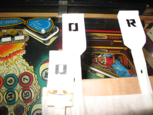

Hobbykoch Geschrieben 4. Oktober 2007 Autor Geschrieben 4. Oktober 2007 (bearbeitet) So, nun sind die "Neuen" Targets dank des Lack Papstes aus Berlin fertig. Spritzschablonen geprintet, auf Größe geschnitten, die Targets mit Plastikhaftgrund besprüht, Schablonen aufgeklebt, Schrift schwarz gelackt ( mit Druckluftpistole ), nach dem Abtrocknen mit 2 K Lack konserviert. Geht natürlich nur dann, wenn man einen " Macher " wie MIB hat ! Recht herzlichen Dank an Dich Micha !!!! Die Targets werden wahrscheinlich eher brechen, als das sich die Farbe löst. Micha hat die Targets bei seinem Babypacman auch so behandelt. Bearbeitet 4. Oktober 2007 von Hobbykoch

Hobbykoch Geschrieben 4. Oktober 2007 Autor Geschrieben 4. Oktober 2007 (bearbeitet) Leider kommen bei den Bildern nicht die wirklichen Weißtöne ( oder gelb ) zur Geltung durch den Blitz. Es sind aber Welten !!! Mit dem Medusa hatte ich da auch meine Probleme mit der Reinigung und habe es dann doch gelassen. Reichte schon die Lampen in der "roten Reihe" zu wechseln. Von der Optik ein super Gerät; aber der Spielspaß ... Bearbeitet 4. Oktober 2007 von Hobbykoch
