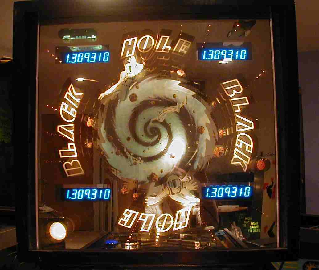

okaegi Geschrieben 24. Dezember 2007 Autor Geschrieben 24. Dezember 2007 Und so sieht Steve Charlands Blackhole mit 7 Stelligen Anzeigen aus...

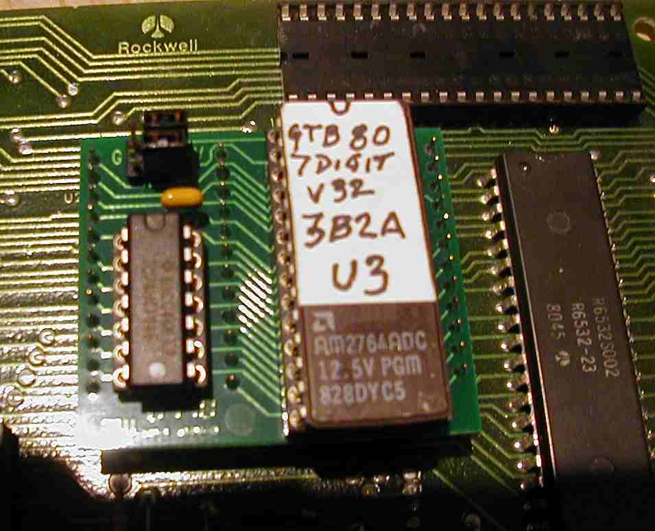

okaegi Geschrieben 24. Dezember 2007 Autor Geschrieben 24. Dezember 2007 GPE verkauft einen separaten Eprom Adapter...den kann man offensichtlich mit einem 2764 betreiben... Gruss Oliver
Drugi Geschrieben 24. Dezember 2007 Geschrieben 24. Dezember 2007 Die Adapter sind ja schon in den SYS 80B Geräten verbaut worden, haben mächtig viel Ärger gemacht. Habe die Dinger immer rausgeschmissen und die Platine modifiziert, ohne Adapter. Aber GPE wird wohl eine bessere Qualität haben. Gruss drugi
bontango Geschrieben 25. Dezember 2007 Geschrieben 25. Dezember 2007 Das mit dem Adapter habe ich auch mal gemacht: http://www.flipperkeller.de/technik/u2u3_A...u3_Adapter.html Laufen bei mir ohne Probleme. Habe das Layout noch da, bei Interesse kann ich noch welche bei PCB-Pool ordern. Die Platine selbst kommt dann auf 6-7 Euro das Stück. Muss aber immer mindesten im 6er Pack ordern. Gruesse Ralf

okaegi Geschrieben 26. Dezember 2007 Autor Geschrieben 26. Dezember 2007 und hier steves fertig umgerüsteter Black Hole...

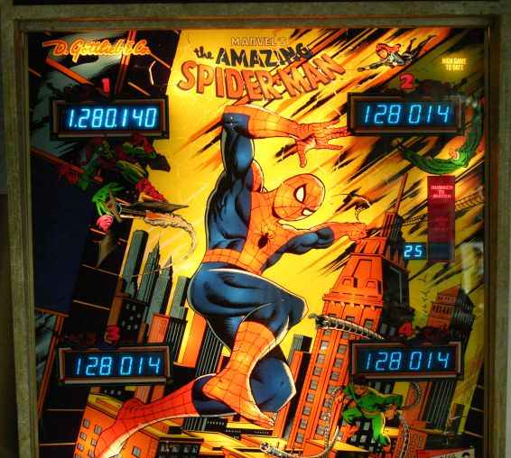

okaegi Geschrieben 17. Februar 2008 Autor Geschrieben 17. Februar 2008 Und hier ist grad einer dabei seine Spidey umzurüsten... Gruss Oliver
